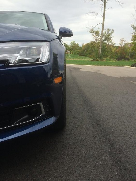

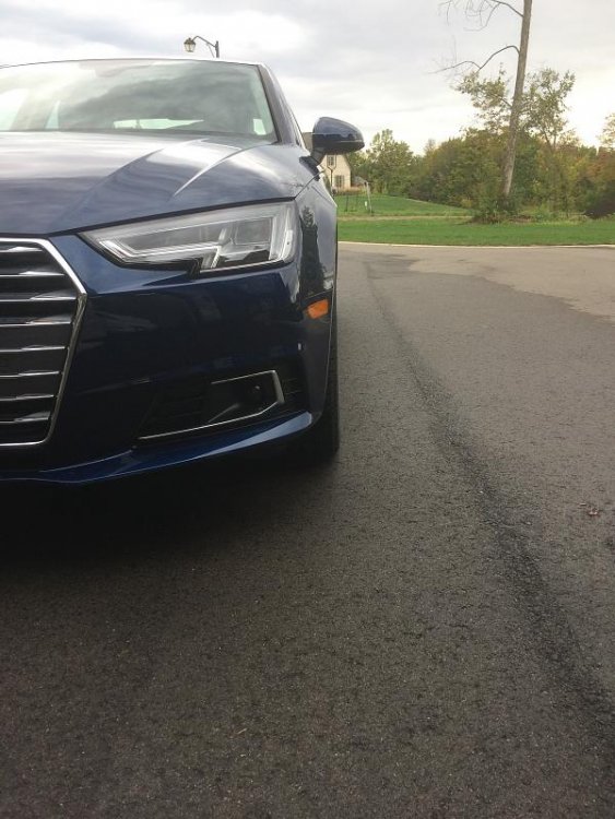

  1. si lo he entendido bien, hay 2 parámetros en cuanto al ancho: - cambio en el ancho de vías: se puede calcular con el excel que aportó Antonio SG (ITV ANCHO EJES +/- 30 mm) - que las ruedas no superen el ancho de la carrocería: esto es lo que estoy intentando calcular, y es lo que reflejan las fotos de arriba. Yo entiendo que en tu caso, para lo primero no tienes ningún problema, y para lo segundo, tienes aprox. medio cm de margen. Otra cosa es que le pongas unas 255, en cuyo caso estarías muy al ras (como en la foto segunda). Pero si alguien sabe más de ITVs, que corrija. Yo he concluido esto leyéndome este foro de arriba a abajo, y buscando por internet. Pero la información de internet no es siempre fiable... En cuanto a la web, serían fiables todos los datos salvo la altura y distancia a la carrocería (que son justo las dos medidas que no tienen valores: wheelwells and fender clearance). Además me viene bien, porque estaba valorando la opción de meter unas llantas de ancho 9 pulgadas, y me ayuda a hacerme una idea incluso con los pesos...
  2. Está muy bien la web! y al verse gráficamente se hace uno buena idea de los cambios y jugar con ellos. Pero me da la sensación que la distancia a la carrocería la estima según el tamaño de la rueda inicial, por lo que el error en este sentido puede ser grande. Lo ideal sería medirlo en una rueda, sabiendo el tamaño de esa rueda, y a partir de ahí podemos calcular cualquier rueda.
  3. Perdón, que llevo tanto cálculo que ya me lío... olvida lo de las 8 y 8,5 pulgadas (que el cambio de ancho lo he tenido en cuenta con el neumático). Lo correcto es lo primero: la distancia que tienes actual a la carrocería es la misma que las 245/40/R18 et40 estándar que tiene el s-line, y en futuro será 1 cm más ancho, similar a la primera foto que he puesto arriba, y a unos 4-5mm del tope exterior de la carrocería.
  4. ¿Has incluido el ancho de la llanta? Suponiendo que son de 8 pulgadas, según mis cálculos la distancia que tienes actual a la carrocería es la misma que las 245/40/R18 et40 estándar que tiene el s-line, y en futuro será 1 cm más ancho, similar a la primera foto que he puesto arriba, y a unos 4-5mm del tope exterior de la carrocería. En caso de ser de 8,5 pulgadas de ancho, te irías completamente a ras, como en la segunda foto de arriba, que quizás pueda estar unos mm por fuera... No puedo confirmarte seguro, porque las fotos de arriba no las he hecho yo; la he cogido de internet. Si alguien pudiera decirme la distancia actual entre el extremo de su llanta y la carrocería (o el extremo del neumático y la carrocería), podría afinar más los cálculos. Yo no tengo ahora el coche disponible...

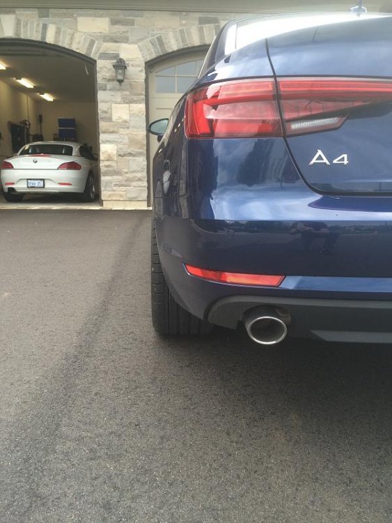

  5. Muchas gracias por el excel. Es muy útil. Lo único es que debemos tener cuidado, porque sólo comprueba el incremento en el ancho de vías, pero no que el neumático exceda la carrocería. Y con algunas de las ruedas que habéis mencionado, creo que estaría al límite. Además no tiene en cuenta el ancho del neumático (unos 245 sobresalen 5 mm más por cada lado que unos 235, aún con las mismas llantas, aunque no cambien el ancho de vías). En estas dos fotos que he encontrado en el foro audiworld, se ve la posición del lado exterior de la rueda en 245/40 R18 8,5j et35 (primera foto), y 255/35 R19 8,5j et32 (segunda y tercera foto). En la segunda foto, ya se ve que el neumático prácticamente excede la carrocería. Según mis cálculos, unas 245/40 R18 8,5j et30 sobresaldrían exactamente igual que la foto 2 y 3 (et 5 mm menor, pero neumáticos 5mm menor por cada lado). En mi caso me había planteado poner unas llantas Audi BBS speedline 245/35 R19 9j et32, pero quedarían unos 4mm más salidas que la seguna y tercera foto, y entiendo que eso no pasaría la ITV. Por otra parte, ¿alguien sabe si tiene mucho impacto el poner unas llantas con ancho 9 pulgadas en vez del 8,5 de las de 19 del A4 B9?
