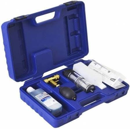

No tiene nada que ver lo del arranque en frío ni lo del humo blanco. El mío está estrenando culata y cuando arranca en frío echa humo blanco, no en grandes cantidades pero lo hace. la culata se comprueba con un “aparato” con un líquido azul que se pone en el vaso de expansión. Si el líquido se pone verde, hay gases en el circuito de refrigeración y es o culata o enfriador de gases... tambien en algunos talleres le meten presión al circuito y comprueban si tiene fugas. Adjunto foto del kit comprobador -
