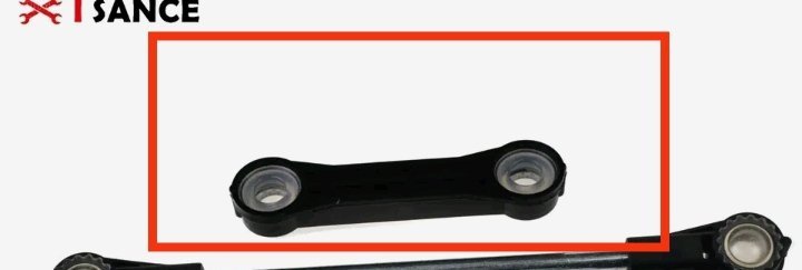

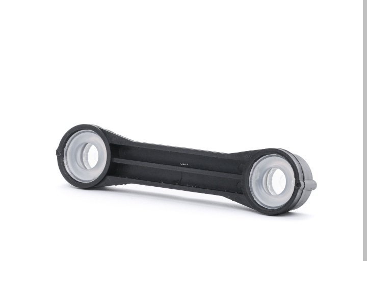

Mala calidad en los recambios varilla selectora marchas
Edu_bcn2000 responde a Edu_bcn2000 de discusión en Audi A3 8L (1996-2003)
De nada María espero que soluciones o lo hayas solucionado. Un saludo -
Para sacar el botón de los warning has de sacar el embellecedor con una pletina y tener cuidado al no rayarla y el warnig metiendo por los lados dos destornilladores pequeños planos hacer palanca a los lados porque lleva unas pestañas el warnig e ir empujando poco a poco hacía detrás todo con mucho cuidado para no romper nada. Ya verás cuesta un poco pero con un poco de maña sale. Espero haberte ayudado, un saludo
Es el rele del warnig que falla por eso se quedan fijos los intermitentes. Yo tengo un A3 1.6 8l fui a un desguace y se lo cogí de un A3 8l TDI y Funciona igual. Un saludo
Hola María ahora se ve mucho mejor, tienes razón no es la misma pieza. En este caso se me ocurre de intentar buscar el casquillo o buscar en algún desguace o que te den la referencia en la Audi de esa pieza (que te la tienen que dar) e intentarla buscar por Autodoc o por eBay A ver si tienes suerte. Un saludo María -
No videos no se pueden subir solamente si lo subes al YouTube y pones el enlace -
Hola María Si es diferente a la mía. Estás piezas con el tiempo también hay que cambiarlas porque se van deformando o incluso los remaches rompiendo. Mira que te cambie la pieza y que revise todas las varillas -
Creo en su caso lo que le falla es la horquilla va delante de la bieleta selectora de marchas, lleva dos remaches y con el tiempo se dan. Un saludo -
Hola María eso parece la horquilla, podrías indicarnos que modelo es tu coche. Si es la horquilla si que hay recambio. Al menos en el 1.6 8l es asi, te lo he marcado. Intenta hacer una foto un poco mejor y a ver si te podemos ayudar entre todos -
Gracias a ti y a ver si hay más gente que la pone. Un saludo -
Según en la página web de motor A. Gil quedan pocas unidades. Preguntar si van a fabricar más. Un saludo -
Si es que es muy fastidioso yo cada siete meses o así me han durado. A mí me dijo el mecánico que estaba muy bien fabricada y que encajaba muy bien y que antes se rompería borra cosa que la bieleta. Yo seguiré informando en unos meses para decir que sensaciones tengo de momento va muy bien entran suavísimas las marchas -
Si desde luego tienes razón a ver si hay más gente que la pone en su coche.
