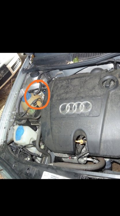

Hola amigos a ver si me podéis ayudar. Esta tarde viniendo para casa con el coche estando parado en un semáforo, he querido meter la primera para salir y se ha quedado la palanca de cambio de marchas suelta. No entraban las marchas. Me he parado y he abierto el capó y he visto que una de las varillas justo la que se encuentra en el hueco del filtro del aire estaba suelta. La he vuelto a meter pero el capuchon estaba roto. Mi pregunta es la siguiente es complicado cambiarla uno mismo, se ha de regular?. Si fuerais tan amables de darme la referencia de la varilla y la explicación os estaré agradecidos. Subo una foto de la clase de varilla que es. Mi coche es un audi A3 1.6 8L del 2003 motor BFQ 102 cv. Muchas gracias a todos. -

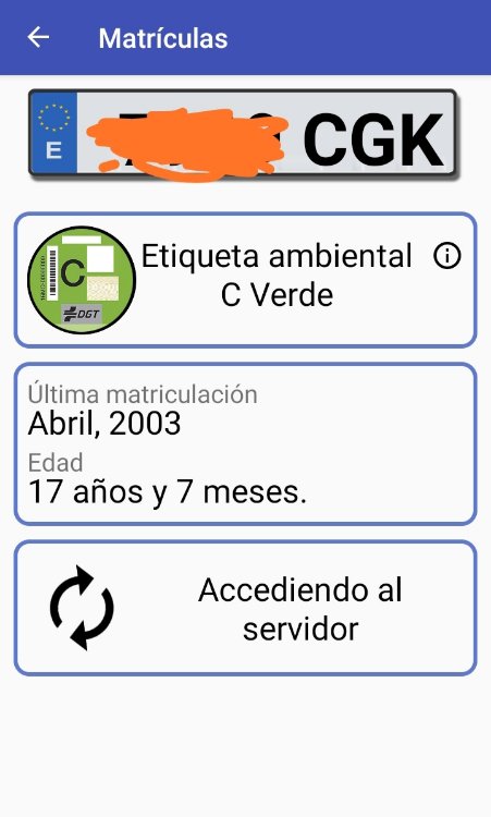

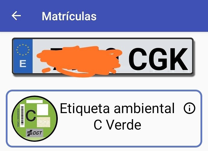

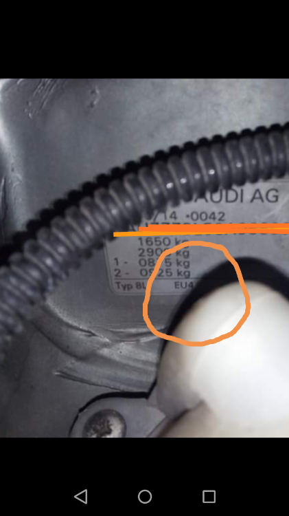

Yo en el mío lo vi en la placa de identificación del coche. Y ponía Eu 4, me fui a la Audi con la ficha técnica de mi vehículo que me hiciera un certificado de emisiones y allí mismo te lo confirman si es Euro 3 o Euro 4. Yo tuve que pagar y se encargan de tramitarlo a trafico y en menos de una semana ya lo tenía arreglado. Espero haberte ayudado. Un saludo
