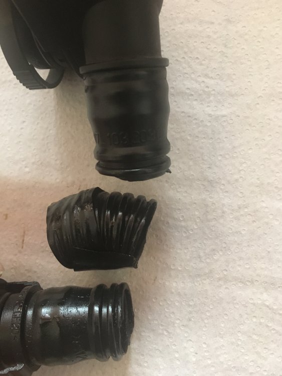

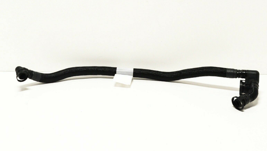

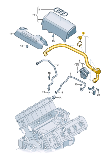

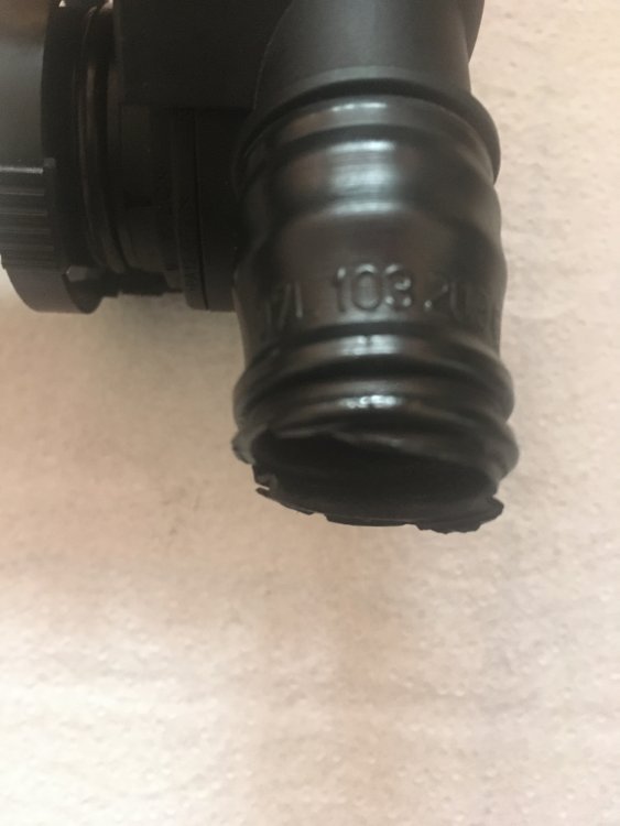

  16. Bueno, con la incidencia que tenemos todos con el estado de alarma, hasta hoy no he podido seguir este hilo. Bien, antes de toda esta movida que estamos viviendo, lo lleve a la casa audi en Cuenca, hicieron diagnostico dando problemas en la admisión, abrieron y se encontraron el tubo de purga (11), también llamado manguera de ventilación del motor, rota. Les comenté si es posible, que esto me hiciera también que al llevar la calefacción puesta, al parar en un stop o semáforo, dentro del habitáculo se percibiera olor a gases de escape y dijeron que es posible, pero con esta movida de estar encerrado en casa ni lo he probado. La broma de la manguera, unos 148€. Os dejo una imagen de una manguera en buen estado y como estaba la que llevaba. La última es la que está en buen estado.

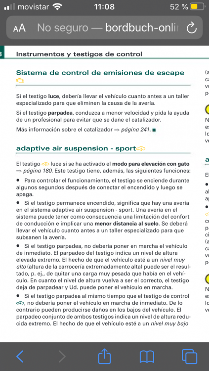

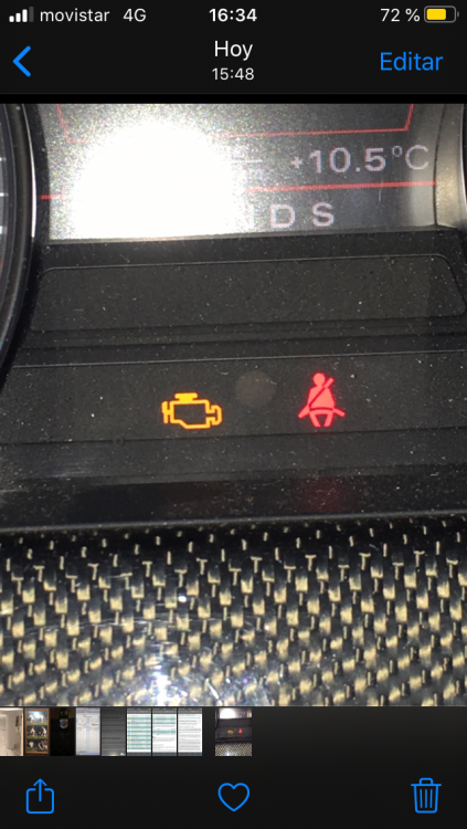

  19. Muy buenas a todos!! pues eso, ayer se encendió después de hacer 160 km en el S8 se ha encendido quedándose fijo, el testigo de control de emisiones. Desconozco si será alguna mariposa, lamba, sensor ó el mismo colector, carezco ahora mismo de cable para ver que es. No sé si este vehículo traía ya filtro de partículas.¿alguien lo sabe? ¿Un apretón bien dado resultaría para limpiar posible carbonilla? En el libro de a bordo recomienda pasar por taller.
