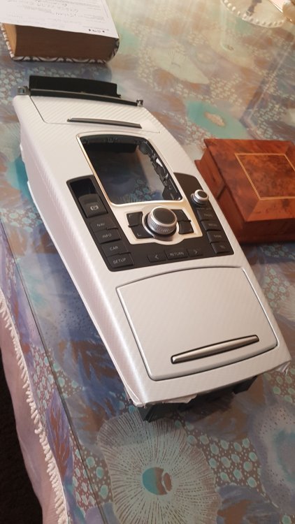

Me auto respondo por si alguien necesito saberlo algún día.
La tapa del cenicero sale deslizando hacia abajo la tapa de color, recomiendo hacer un poquito de palanca den la parte superior entre la pestaña negra y la tapa, esta bastante duro.
La tapa del portalatas, hay que hacer un poquito de palanca metiendo una punta plana en la unión de la tapa de arriba y abajo, junto a las dos gomitas redondas, 4 clips que una vez se empiezan a soltar, sale la pieza sola.
No puedo subir fotos, soy incapaz de que pesen menos de 0.5mb.
