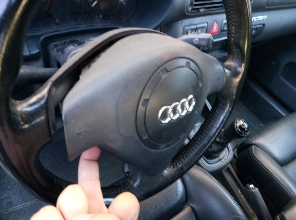

vale, ya me respondo yo al entrar en "panic - mode" por el tema del airbag principalmente no pensaba que iba sujeta con tornillos, sino con pestañas o alguna tuerca oculta o algo asi.., lleva dos tornillos a los lados y se había soltado el del lado izdo. (se me cae el coche a trozoxxxxxx) solucionadorlllll
Pues llevaba un par de días oyendo ruido en el volante al girarlo y hoy viéndolo con calma parado veo que lo que le pasa es que esta Suelta la tapa!! De los tres puntos que tiene idea, dcha y abajo solo se ve sujeto por la dcha.. No veo que lleve pestañas que lo encajen Me toca cambiar volante??? Alguien sabe como va fijado normalmente?
