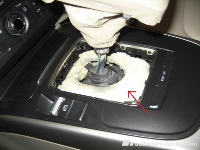

Por cierto, al desmontar la zona de la palanca del cambio he observado que la goma-espuma que marco con la flecha roja está muy deteriorada, he tenido que aspirar toda la zona de "migas", creo que no venía bien puesta de fábrica y el rozamiento la ha destrozado... podéis darme alguno la referencia en Etka para comprarla?? Gracias!! -

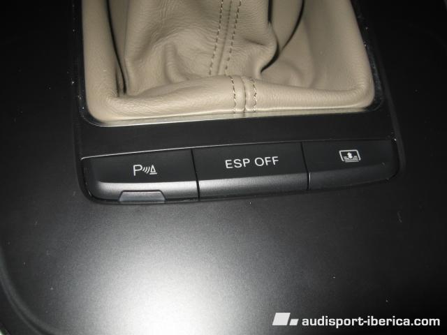

Bueno, ya he dado otro pasito... Los nuevos pulsadores ya están puestos....., el ESP ya lo tengo, lo que he hecho es añadir los pulsadores de ambos lados al ESP, el de la Izq con una "P" es para activar la ayuda de aparcamiento y lo voy a usar para conmutar la pantalla del MMI, este pulsador va a sustituir el pulsador que viene con el interface de video. El pulsador de la Der. es para la cortinilla trasera y en este caso lo voy a usar para encender y apagar el CARPC en remoto. El Pinout es el siguiente: 1.- pulsador "P" 2.- masa 3.- LED adicional del pulsador "P" 4.- 12V 5.-ESP 6.- iluminación nocturna 7.- Pulsador cortinilla trasera 8.- N/A Para las conexiones tengo que encargar en repuestos un par de cables con referencia (000-979-009), éstos vienen ya con los pines para incrustarlos en el conector original. También he cambiado de posición el amplificador de audio, lo he puesto detrás del soporte, como propusistes, y delante cabe perfectamente el carpc... adjunto foto De paso he estado buscando huecos para pasar los cables, desde la batería al carpec es sencillo pero desde el maletero a la columna central del reposabrazos no he visto hueco, parece ser que todo el cableado del coche pasa por debajo de las puertas. Voy a encargar también los resortes que hay que sustituir al levantar los asientos, me temo que es la única forma de pasarlos. -

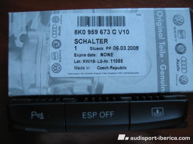

Excelente, voy a mirarme bien el post de las cámaras OEM, desde luego es la opción menos intrusiva de todas. Con lo del asiento me das malas noticias, el otro día tiré de el para probar si era facil levantarlo y no lo he conseguido, espero no haber deteriorado los anclajes... Este es el nuevo pulsador que te comentaba con la referencia, a ver si encuentro el pinout buscando en google por que con el tester no parece posible obtenerlo, debe tener muy poca tensión como para activarlo. -

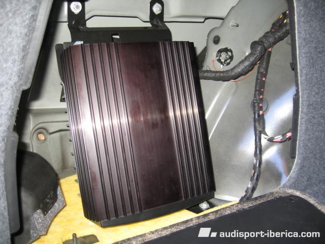

Pues si es una faena la salida VGA, esos conversores no son nada baratos, como otra placa base... ahora bien, te están quedando de lujo las modificaciones Buena idea para la sujección y refrigeración, veo que tienes B&O, en qué lado va ubicado der o izq del maletero?? yo tengo el sonido audi a la izq pero en el hueco der hay más sitio, todavía tengo dudas de donde ubicar el carpc Pues ya me dirás como va la tarjeta X-Fi en el coche, en HTPC te puedo asegurar que es una autentica pasada Creo que al final voy a dejar el interface en la guantera y llevar el video compuesto desde el maletero (a ver si se ve bien), mi intención es dejar integrado el comutador de video en la zona del cambio, voy a cambiar el boton del ESP por el que incluye la cortinilla trasera y la ayuda de aparcamiento, a ambos los lados del ESP, utilizando uno para video y otro para apagado encendido del pc en remoto. Puedes indicarme como se saca la pantalla del MMI, embellecedor a presión y pantalla atornillada?? Lo del CAN BUS lo he visto en el "escueto" manual, espero no meter la pata Tengo una demo del centrafuse que baje de CARTFT, explira en unos días y creo que incluye control por voz pero todavía no he probado esto, me estoy centrando en dejar fino el Space navigator (que va bien con Centrafuse) y probando varios navegadores, también compré el GNS FM9 para TMC y todavía no he conseguido que funcione... tambien me gusta el ICT gratuito, es simple pero perfecto si solo usas GPS, audio y video. Donde estoy atascado es con el Aux In, si tengo Symphony III, ya he encontrado el modulo y byte para activarlo pero no me lo coge la centralita, le das a do it, aparentemente queda grabado pero no se ve en el MMI... quizá sea la versión del cable que tengo.. -

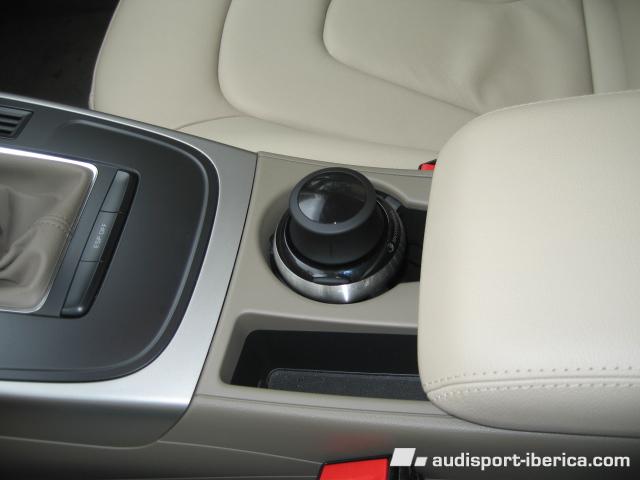

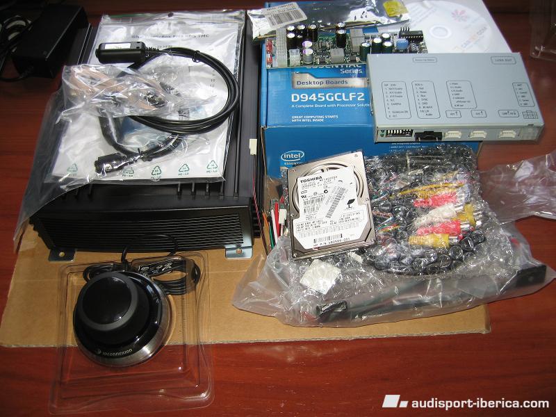

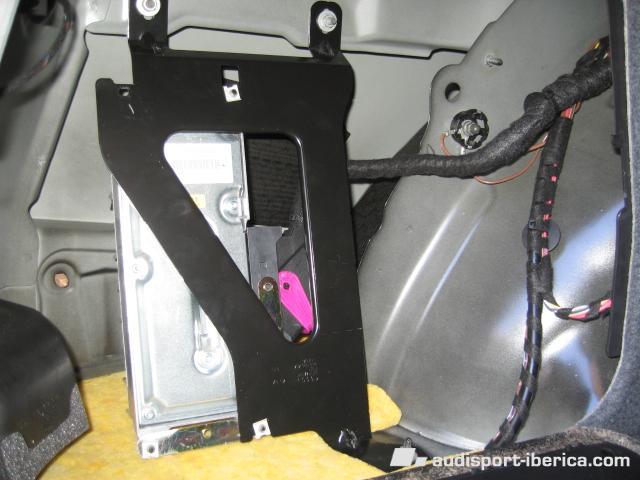

:crying_anim: Gracias Cuasar, lo que he buscado el video y la foto trasera sin éxito.. Esto es lo que tengo y que ya he montado con las primeras pruebas... observa el Spacenavigator de 3DConnexion para el control.. con los drivers adecuados lo estoy usando como raton, totalmente programable.. Mas info aquí sobre el mando de control Adivinas cómo voy a tapar el posavasos de la consola central?? :crying_anim: a ver si mañana le saco unas fotos y me dices que opinas :crying_anim: Voy a ver que encuentro para la conexión del aux in, ya me hago a la idea de lo que me voy a encontrar cuando desmonte. Me temo que el VCDS que tengo, 805, no es tan visual como indicas, no he encontrado nada similar en el módulo de la radio, seguiré trasteando a ver que pasa. Yo tambien estoy pensando integrarlo en el maletero, voy a tener que desmontar medio coche para pasar todo el cableado, a ver si saco tiempo por que veo el proyecto interminable :crying_anim: -

Bueno, ya hay otro más .. tengo comprado todo lo necesario y estoy instalando y configurando el carpc, en paralelo estoy planificando la integración en el coche... esto es lo compliacado para dejarlo bien pero ya no voy a dar marcha atrás. Cuasar, podrías indicarme como has conectado el Aux in a la concert?? con conector original?? los pin a pelo?? en qué modulo está del VDS?? Veo que el video que había de stagemotion para desmontar la consola central y guantera ya no está disponible... Prometo fotos cuando lo tenga operativo !! -
