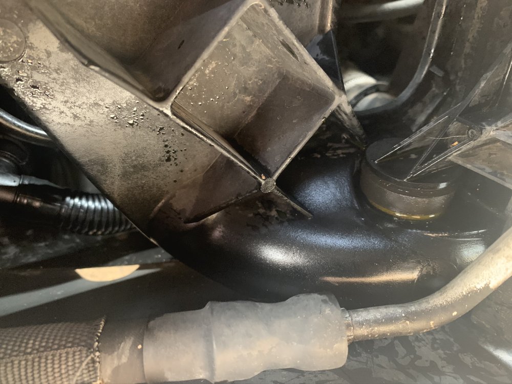

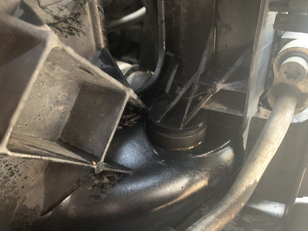

Buenas, resulta que mirando el motor de mi audi 1.8t, he visto una pieza rota, la saque y repare para volver a colocarla, el tema es que no tengo ni idea de para que sirve, parece un filtro de aire pequeñito con válvula anti retorno (esto lo se porque sobre de un lado y del otro para probarla) si alguien tiene alguna idea de lo que es que me lo comente. Os dejo unas fotos

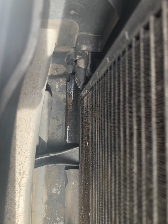

Buenas, desde la semana pasada tengo una pequeña perdida de agua del radiador y he estado mirando y es como si fuese alguna manguera floja ya que es muy poco, no entiendo mucho y la semana que viene me gustaría llevarlo al mecánico, pero me gusta ir con alguna idea de lo que puede ser y mas o menos cuanto me va a salir, si alguno tiene alguna idea o le ha pasado algo parecido en su coche me gustaría leer vuestra opinión. Os dejo alguna foto de la zona por donde sale

Yo tuve un problema similar en mi Audi A4, aunque a ti parece que te pierde mas rápido que ami, yo lo lleve al taller y me dijeron que había una junta por la cual estaba perdiendo liquido del radiador, y menos mal porque yo pensaba que se estaba filtrando al motor, deberías llevarlo porque puede ir a mas la cosa y alomejor puede que también sea alguna junta que tengas en mal estado, si es eso no te saldrá muy cara la reparación, otra opción seria que tuvieses el tapón del bote de líquido del radiador un poco flojo o sea de mala calidad y te este perdiendo en caliente a modo de vapor.
