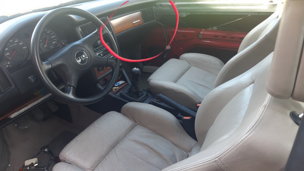

Moldura madera nogal para audi coupe
Rulo76 publicó una discusión en Audi 80 / 90 / 100 / A6 C4 / 200 / Cabrio / Coupé
Buenas, estaba buscando esta moldura pero en madera oscura, de nogal o como se llame, si me podéis ayudar, un saludo -

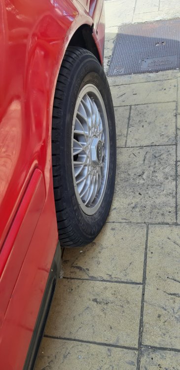

Consejo separadores de llanta
Rulo76 responde a Rulo76 de discusión en Audi 80 / 90 / 100 / A6 C4 / 200 / Cabrio / Coupé
En la foto de arriba lleva 30 mm (2x15mm) -

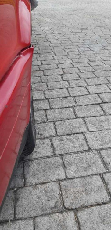

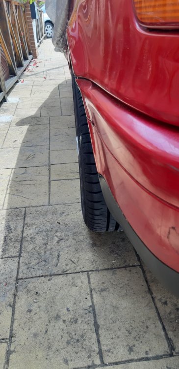

La de abajo es de serie y la.de arriba está con 2 separadores de 15mm, en total 30 mm,que opináis los pondríasasi en las 4 ruedas?? No encuentro más espesor que 25 y no se si sería peligroso para el eje -

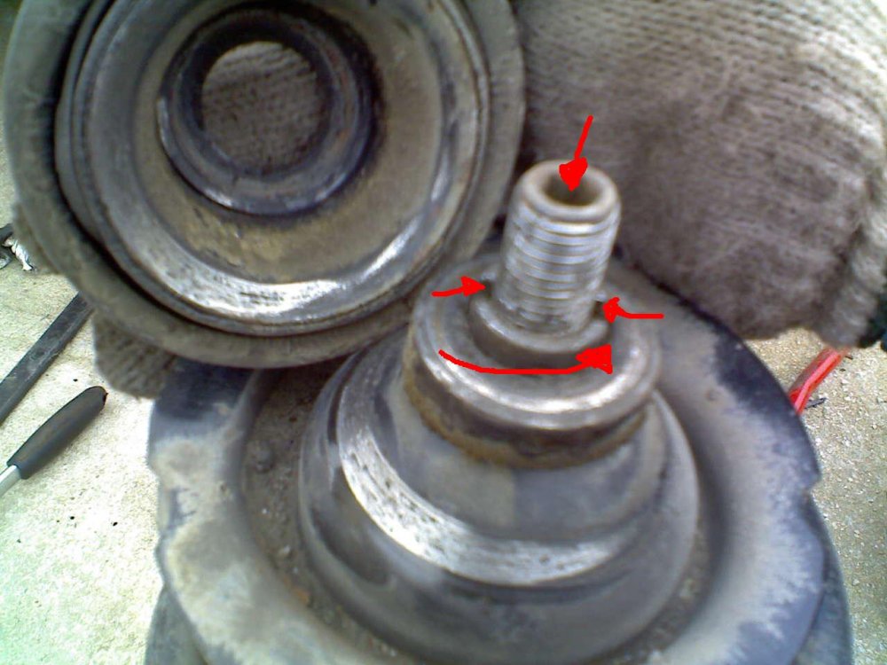

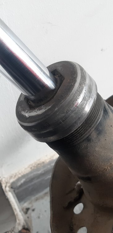

Desenroscar amortiguador
Siguiente inconveniente, claro está que no tengo mucha herramienta pero para que ponen una tuerca redonda que no tiene por donde coger??he probado con llave inglesa, llave grifa, sujetandolas con papel de lija, metiendo desde arriba un vaso allen no llega, con spray aflojatodo y nada, se os ocurre algo de bricolage casero? -

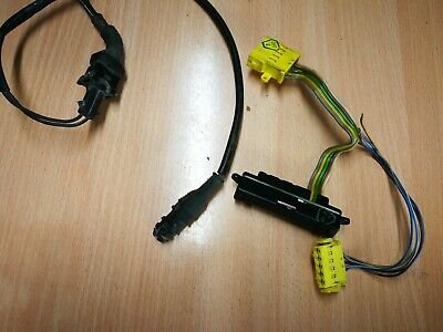

Conector negro en el cuadro
Pero mi cuadro es de los que no tiene ordenador de a bordo, va suelto entonces? -

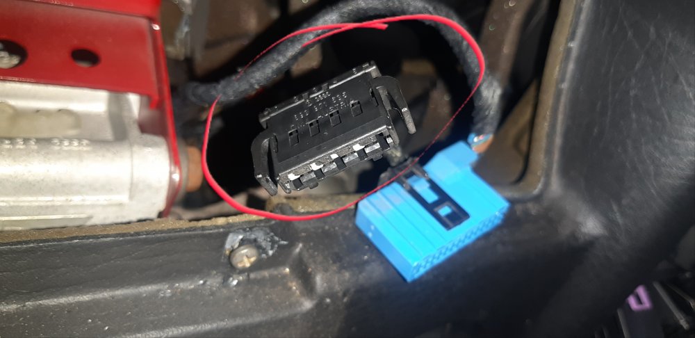

Pues he desmontado el cuadro para cambiar las dichosas ruedecitas y me sobra un conector del cual no encuentro encaje en la parte trasera del cuadro, me podéis ayudar?? -
