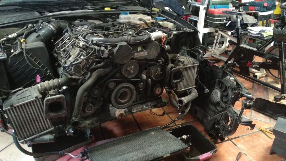

Pues cambio de correas, tensores y poleas, aprovechando que la bestia estaba desnu** he cambiado bomba de agua, termostato y el soporte motor delantero que estaba machacado. Hacía tiempo que quería hacer esto, compré el coche en marzo con 215.000 km y desconocía si lo habían hecho, menos mal que lo he hecho porque revisando revisando a la polea del cigüeñal le quedaba un suspiro así que cambiada también. Creo que le he dado un buen repaso, lo próximo será limpia de admisiones y EGR. -
