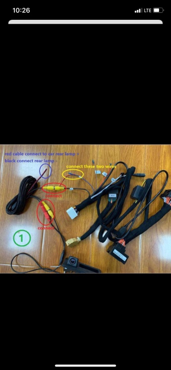

  2. Hola ya está solucionado , ahora me sale interferencias y he comprado el filtro. Por lo demás todo bien, la instalación de la cámara fue más complicada de lo que pensábamos y nos ha vuelto locos. Espero poder explicar bien todo lo que hicimos. Para conectar la cámara lo hicimos a la toma de corriente del maletero de 12 V, donde está la fusilera a mano derecha por debajo 6 pegado al paragolpes (por la zona maletero) hay un conector de varios cables que bajan hacia las luces inferires, buscamos el cable que encendía la luz de marcha atrás, por otro lado llevamos otro cable al reverse de la pantalla ( cable marrón, como comentaba el vendedor en la foro 2 que puse en un mensaje anterior) y finalmente el cable de vídeo conectada a camera In. Falta dejar todo bien presentado con bridas y demás antes de encajar la pantalla. muchas gracias por vuestra ayuda, solo me gustaría ponerle una cosa más por ahora al coche, el side asist por tema de seguridad si alguien lo ha hecho estaría genial para tener información. Gracias por vuestra ayuda , consejos y bricos.

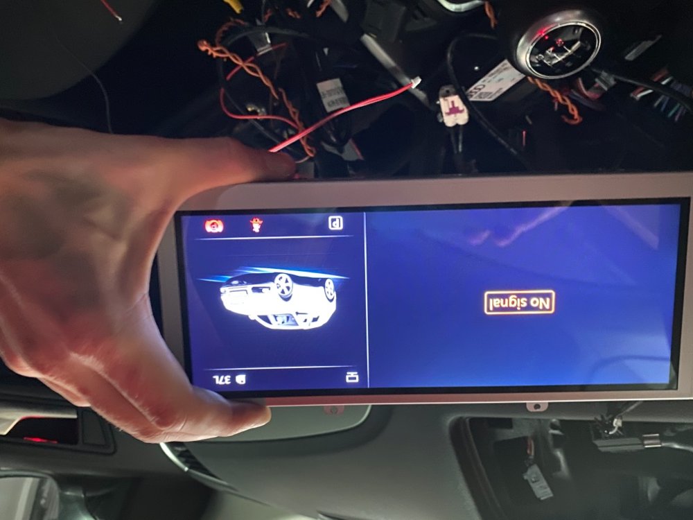

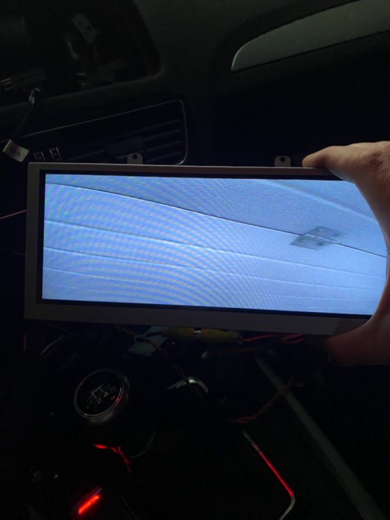

  3. A ver si alguien me puede arrojar algo de luz. Si conecto la señal de la cámara a DVR se ve perfectamente, si la conecto a la camera IN, no señal. Ya no se que probar , igual es algo mal menú de configuración de la pantalla. 3
  4. (No lo puedo poner en el mensaje anterior) Ya tengo desmontado guantera, clima , aire y radio. Al alrrancer el coche han salido errores de presión de neumáticos , de TCM, de ESP que será porque estén desconectadas, supongo., maletero soltado la zona negra y colocada la cámara sin cablear. Mañana espero que puedasseguir y acabar . A ver si me funciona. Algún consejo, aparte de soltar la batería antes de conectar todo al final del proceso ?. Gracias por la ayuda y por el foro que he aprendido un montón y me he animado , con ayuda vuestra y la de mi vecino que le encantan estas cosas.

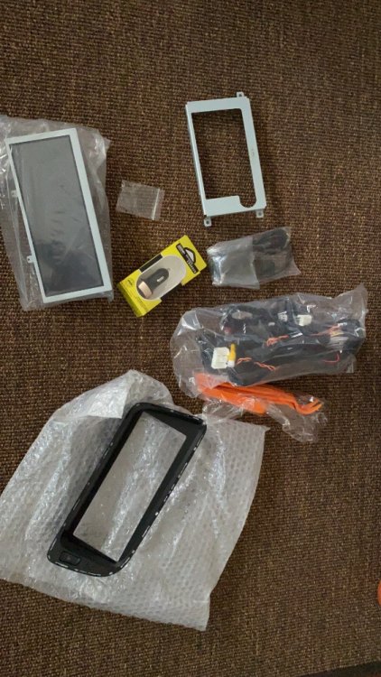

  6. Buenos días de nuevo , os paso fotos de la pantalla coika de 8,8 pulgadas. Ese marco plateado pensaba que era para otro coche , pero me ha contestado que es para sujetar mejor la pantalla. Tambien me ha mandado me ha mandado un croquis de la cámara que también le he comprado. Espero os pueda servir, A ver si el fin de semana va todo bien y lo puedo montar y que funcione. Buen viernes.
  7. Mañana espero poder ponerme al lío empezando por la cámara de marcha atrás . Amgtyper me comentaste esa solución y está muy bien pero si no estoy equivocado la cámara estaría siempre funcionando no? Si es así y para evitar eso tengo que enganchar la toma de corriente a la luz trasera para que se encienda cuando meto la marcha atrás ? Estoy buscando información y no veo nada al respecto. Gracias por vuestra ayuda.
  8. Buenas noches de nuevo, Sobre la pregunta de guzmanct, Yo tengo un q5, trae una pieza de plástico negro que habrá que quitarle a la original el contorno plateado y ponerla a esta. Ya te comentaré como queda. trae instrucciones , a mi parecer escasas, para un A4, además de regalo un cargador de mechero con dos entradas usb y herramientas para soltar las molduras. Amgtyper, gracias por tu respuesta , se lo comentaré a mi amigo ingeniero a ver si lo ve claro. ( yo de estas cosas me acabo de poner) una pregunta , sabéis como se apaga ? Es decir , como no se de donde coge la corriente , se desconecta a los 20 minutos como la radio ? muchas gracias y prometo fotos, espero que funcione todo. voy a pedirle la factura al vendedor os voy contando
  9. Me acaba de llegar la pantalla Coika de 8,8 pulgadas , a ver si puedo instalarla este fin de semana , lo que ocurre es que la cámara no me llega hasta dentro de diez días, a ver si puedo hacer algo con el cable y dejarlo sacado para no tener que volver a desmontar. alguna idea o sugerencia ? muchas gracias
