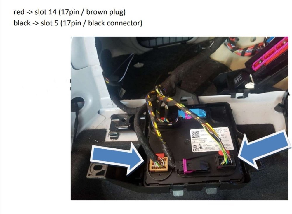

Hol, pues estoy a 80kms de Cáceres y a 14 de Badajoz. Mira los leds multicolor funciona con solo 3 cables. Positivo; Lin (és El cable que dá instrucciones del color que cada Led deve tener según referência ) y negativo, El que se ve en El 4 cable solo está para dar lin a otro Led que este cerca. Exemplo posavasos -

Si, en El bcm1 junto a pies de conductor -

@alfredogon23 yo inicialmente solo puse luz de pies e consola central y funcionaba sin problema lo único és que tenía error en módulo 09 diciendo que tenía "short to ground, open circuit" pero ningun problema real -

Te envio lá codificación, puede que te sirva sin El vcp, suerte compañero -

Te toca hacer modificações en el modulo 09 que con obdelen no te sirve. -

Hola @alfredogon23 para poner lá luz de 32 colores te toca tener VCP, si no lo vás a conseguir, lo hice hace 2 o 3 años. -

Yo quando instale mis faros en vez de dongle utilize vcp, solo tuve que parametrizar el bcm. Traz ver El PDF que tengo creo que no te servirá. De decir que yo tambien tengo bcm básico y me funcionan los dinamicos y todo lo demas sin problema. Si quieres te passo El PDF sin problema
