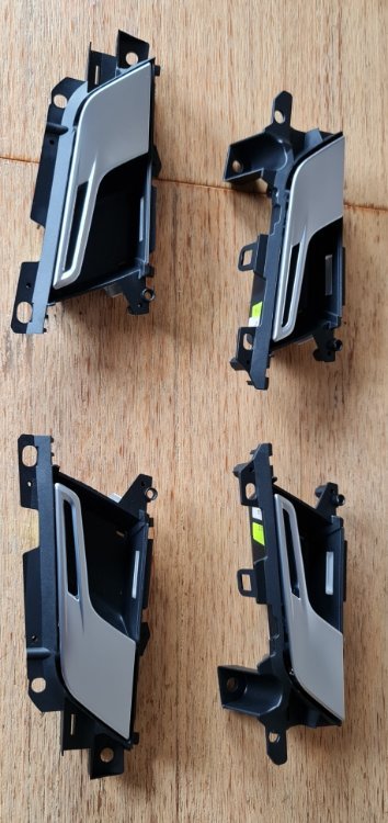

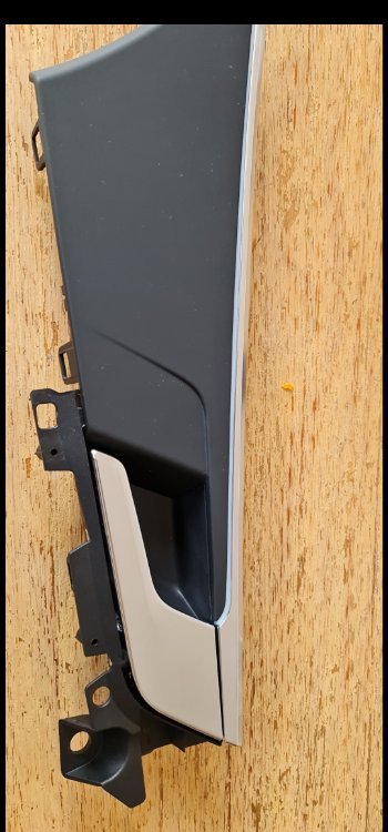

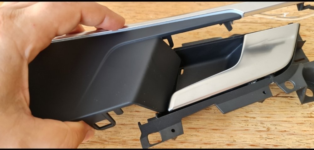

  15. Yo lo dicho aproveche para tapizar el plástico en alcantara negra y puse las manijas RS Luego de tapizar en alcantara antracit las 4 puertas puse los logos originales de audi exclusiv ya q son exclusivos Porq los hice yo

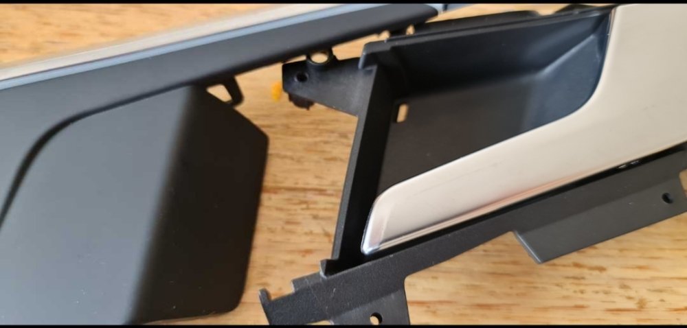

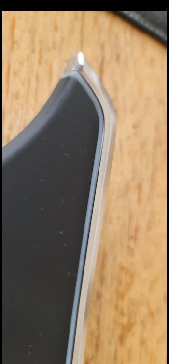

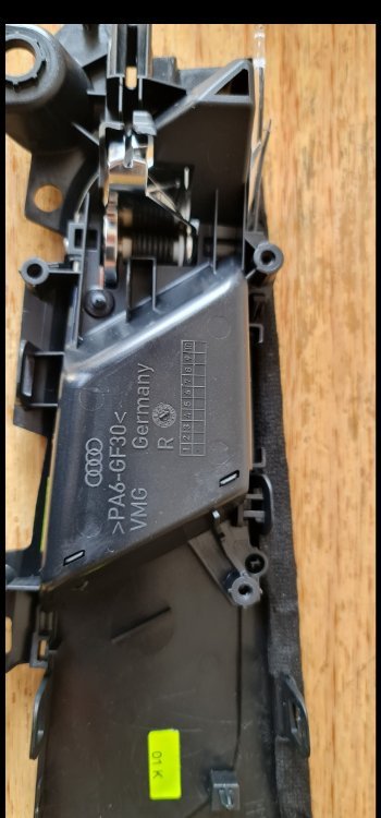

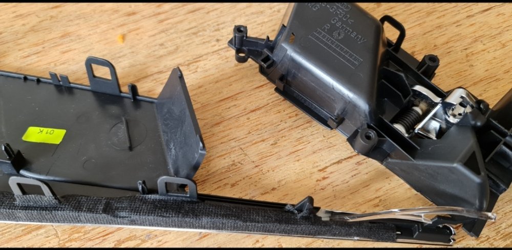

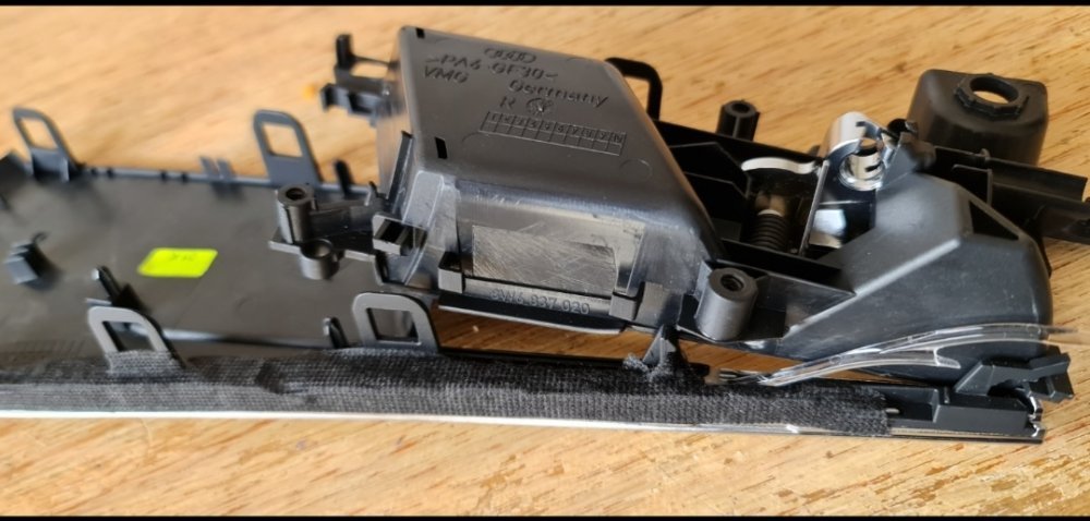

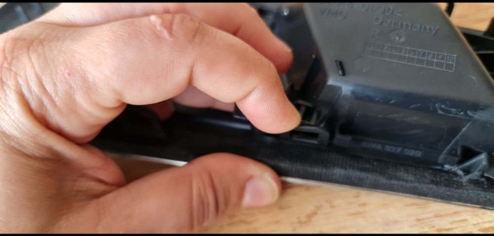

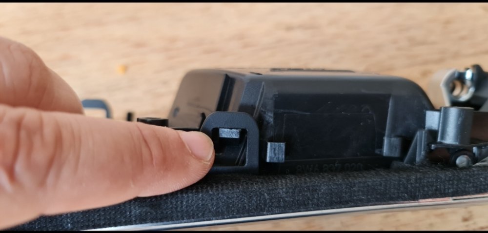

  16. Aquí te dejo fotos de como encastra el plafon a la manija y luego te muestro las manijas q puse

  20. Yo opino igual y lo único a desmontar es el panel de la puerta y las manijas Porq van encastrados y con 3 tornillos es súper simple de hacer yo en su momento aproveche y cambie las manijas por las del rs ya que cambie plafones Y les puse alcantara negra a los plafones y la antracit a los paneles de puertas

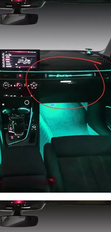

  21. Eso hay 2 tipos una bastante económica que solo dice audi Sport y cambia de color y otra como la del chino q indica más funciones a medida q pasas las pantallas. Todo eso se vende en AliExpress
