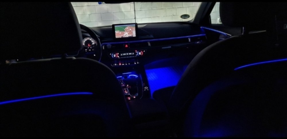

Si.. En el caso de la luz blanca como fue mi caso también lo q de hace es poner módulos de un color a tu elección yo los compre en carat garage y ellos te mandan un cable original audi con bifurcación para robar luz de la luz trasera de la puerta osea de la tira de arriba y atrás. Con eso alimentas la tira del módulo del plafon nuevo
Yo lo dicho aproveche para tapizar el plástico en alcantara negra y puse las manijas RS Luego de tapizar en alcantara antracit las 4 puertas puse los logos originales de audi exclusiv ya q son exclusivos Porq los hice yo

Yo opino igual y lo único a desmontar es el panel de la puerta y las manijas Porq van encastrados y con 3 tornillos es súper simple de hacer yo en su momento aproveche y cambie las manijas por las del rs ya que cambie plafones Y les puse alcantara negra a los plafones y la antracit a los paneles de puertas
