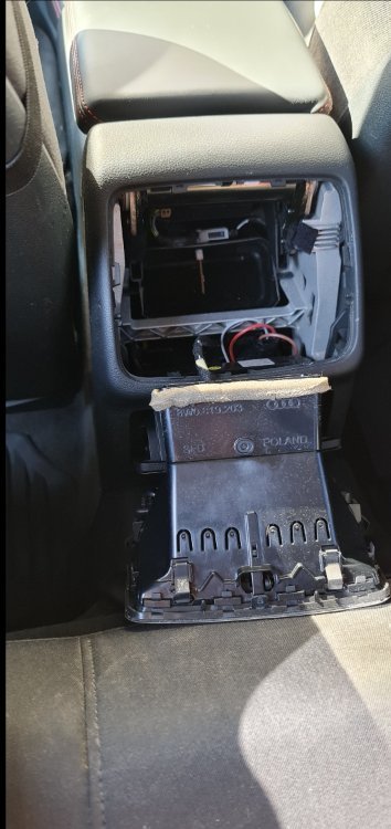

  12. Hola claro que se puede debes desarmar toda la consola central y quitar todo luego pones el que viene con el arnés metálico Porq lo q da el movimiento de regulación no es el apoya brazo sino el arnés osea la estructura metálica y eso lo venden en Ebay a precios de risa junto al apoya brazos piensa que solo el soporte de cuero osea el apoya en sí ronda los 200 euros nuevo y venden incluyendo el arnés desde 150 así que no tendrías mayores dificultades que la de desarmar todo si está en tus posibilidades

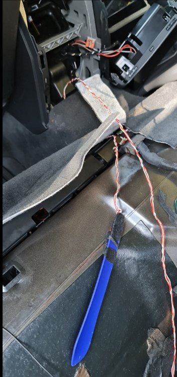

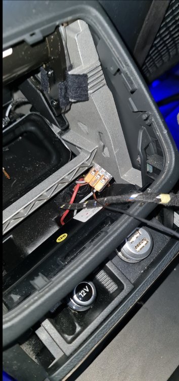

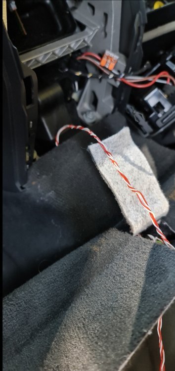

  16. Los que tu denominas pelados esos van todos juntos y luego los encintas y no los conectas a ningún lado luego si te decides por dinámico es otra historia pero por el momento no los conectes a ningún lado Los otros dos los q van a ir a pin esos fíjate muy bien los mazos y creo recordar q eran a los azules uno del mazo bridge y otro del negro
  17. Una pregunta en tu manual de kufatec te indica la misma cantidad de cables o simplemente difiere de lo que te llegó eso no me quedó claro
  18. Hola, no se como viene la mano en avant algún compañero que tenga avant lo puede aclara pero en el Berlina es un cable por foco más 1 suelto por foco ese suelto de cada foco los encintas y lo dejas tirado por ahí y no pasa nada no hará dinámico pero si al unirlos los llevas a 12v pues te dará dinámico Si te vinieron dos cables seguramente los utiliza para dar corriente a izquierda y derecha y los 4 sueltos pues para dinsmicos o nada. El dongle es un proceso que no se entiende Porq a mi no me puso las luces como el manual indica por ende lo hice exagerado en tiempo lo dejé como 30 minutos y cuando me canse lo quite a pelo apagué y no hice lo de esperar solo cerrar y abrir y ya vi que todo funcionaba Creo recordar que eran apretar el botón de encendido esperar 30 segundos sin nada en el obd y a pelo de pone y actúa y ahí lo dejé 30 minutos por reloj viendo q no me indicaba los leds según manual, luego lo dicho a pelo lo quite estando en contacto y cerré y abrí el auto y ya se veía q funcionaba Espero haberte sido de ayuda Lo dicho con este brico todos tuvimos percances todos.. Solo resta tener calma no desesperar y releer o revisar pasos anteriores si te quedo duda de algo siempre desarmado es mejor perder tiempo y revisar 20 veces a volver a desarmar de cero Abrazo y q sea con suerte

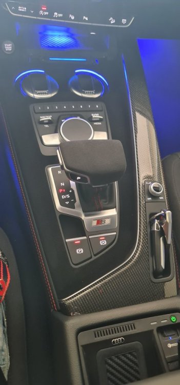

  20. Te han quedado muy bien esas son para el modelo redondo solamente. En el cuadrado van unas metálicas. El auto hold es buenísimo!!! Y para los automáticos es fundamental Abrazo
