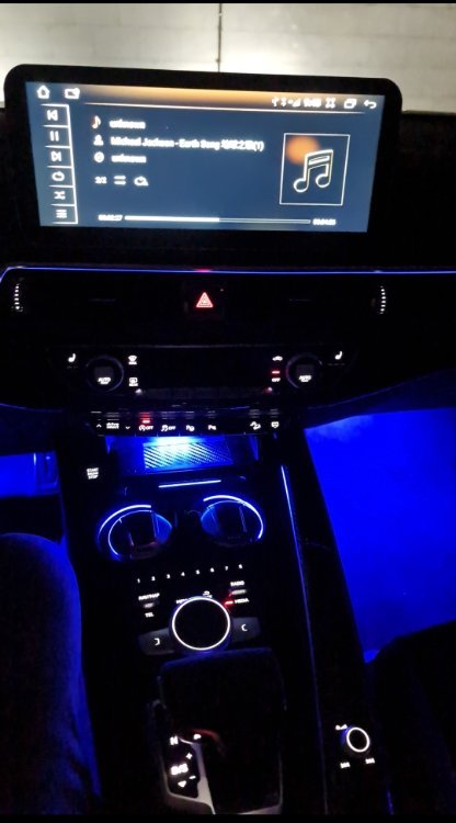

Así tengo el mio
Tendrías que quite la guantera q son muchos tornillos q salen con una llave de tubo el resto es paso a paso desmontar todo el frente del aire de ambos lados y sale sin más luego de quitar el viejo.. No tendrás problemas
Es sumamente simple de instalar tanto para los que tienen luz ambiental plus como la común blanca la cual va directo a las luces de los pies delanteros si estas con la duda dale para adelante Porq es sumamente simple de instalar y en 1 hora lo tienes listo y para dudas o consultas aquí muchos lo hemos hecho.
