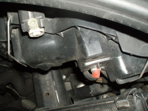

	Reglaje de faros bixenonjuanji responde a macs9999 de discusión en Audi A6 / Allroad C5 (1997-2004) macs9999 ya que parece que no esta claro el tema hay va una foto del faro donde se ve el tornillo blanco de allen que ya te habia comentado,lo podras regular a oscuras contra una pared o con una maquina de regular altura convencional que habra en cualquier taller electrico de automovil de tu ciudad.
	Reglaje de faros bixenonjuanji responde a macs9999 de discusión en Audi A6 / Allroad C5 (1997-2004) si se puede.lleva un tornillo de allen de 6mm de plastico y de hay podras hacerlo manualmente.

	YA HE ENCONTRADO EL PROBLEMA.AL MOTOR DE REGULACION LE LLEGA CORRIENTE (HE PROBADO TAMBIEN A DESENCHUFAR EL MOTOR Y DA FALLO EN EL DISPLAY) Y FUNCIONA PERO NO REGULA PORQUE LA PARABOLA QUE MUEVE EL MOTOR TIENE SOBRE MEDIO CENTIMETRO DE HOLGURA LATERAL Y SE TRABA SI ESA HOLGURA HACE DESPLAZARSE LA PARABOLA HACIA EL LADO DEL INTERMITENTE,SI LA DESPLAZO HACIA EL OTRO LADO FUNCIONA CORRECTAMENTE.HE INTENTADO SACAR EL FARO PARA VER SI PUEDO VER ALGUN TORNILLO FLOJO O ALGO PARA CORREJIR ESE DESPLAZAMIENTO PERO ¿ALGUIEN SABE COMO SALE EL FARO? HE QUITADO LOS DOS TORNILLOS SUPERIORES PERO ABAJO NO HE VISTO NINGUNO,NO SE SI IRA ENCAJADO A PRESION PERO ME DA MIEDO TIRAR,HABER SI ALGUIEN ME PUEDE AYUDAR. OS CUENTO.MUCHAS GRACIAS.

	LOS FUSIBLES QUE ESTAN EN EL LADO DE PUERTA IZQ ESTAN CORRECTOS,HE MIRADO CON VAG-COM Y EN XENON NO HAY FALLOS.MIRARE EL FARO INTERIORMENTE HABER SI VEO ALGO EN EL MOTORILLO DE REGULACION DEL QUE ME HABLAIS.EN CASO DE QUE ESTE MAL ESE MOTOR ¿SE VENDERA SUELTO? BUENO SEGUIRE BUSCANDO Y OS CUENTO.GRACIAS.
