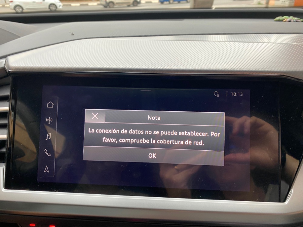

Yo, desde la actualización de la APP, sin conexión al coche... Se están cubriendo de gloria. -
Sin conexión LTE en el coche

Hoy me ha vuelto a mi la conexión, 6 días offline. ¿Funciona en estos casos la llamada de emergencia en caso de accidente? -

Yo también. Igual sí es un problema generalizado. Y en el centro de mi ciudad, no en un lugar aislado o sin cobertura. Desde ayer me está saliendo este mensaje. -

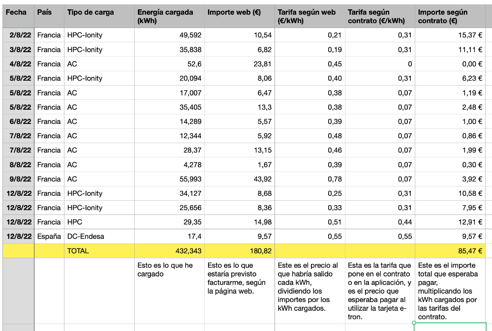

Asunto resuelto. En Francia, y en Agosto de 2022, las tarifas con la tarjeta e-tron son por minuto de carga, no por kWh. A partir de final de Septiembre, y con las nuevas condiciones que han pasado desde "e-tron charging services", IONITY empezará a cobrar por kWh, y no por minuto. El resto de cargadores, tanto en AC como en DC (no IONITY), seguirán cobrando por minuto. -
	No sé si habéis activado la tarjeta e-tron que venía con el Audi. Yo sí que lo hice, a finales de Junio, y la verdad es que me ha venido muy bien en mis viajes por Francia. En Junio estuve por la Provenza, unos 2.500km, y en Agosto he llegado hasta Normandía, haciendo unos 4.000km adicionales. Tanto en Francia como en España he podido activar casi todos los puntos de carga, sin necesidad de más aplicaciones ni llaveros. La sorpresa me ha venido al consultar los precios cobrados, que son muy dispares, y no suelen coincidir con lo que indica el contrato. En el contrato se indican unos precios por kWh, y luego, en la web de e-tron, me salen importes facturados hasta 11 veces más altos. Incluso cargadores que se mostraban como gratuitos en la aplicación, luego me los han cobrado. No sé si alguien más ha tenido experiencia cargando en el extranjero, y si ha podido comprobar que lo facturado coincide con lo esperado. Por cierto, lo cargado en España no presenta ninguna incidencia, tanto lo cargado en Julio como en Agosto. De momento he abierto una reclamación, a ver si me puede aclarar el tema. Y por cierto, hoy han enviado un correo diciendo que suben las tarifas de IONITY que, aún con subida de precios, sigue siendo un precio razonable (0,36€/kWh para los que tengan contrato Transit), y suelen funcionar bien).

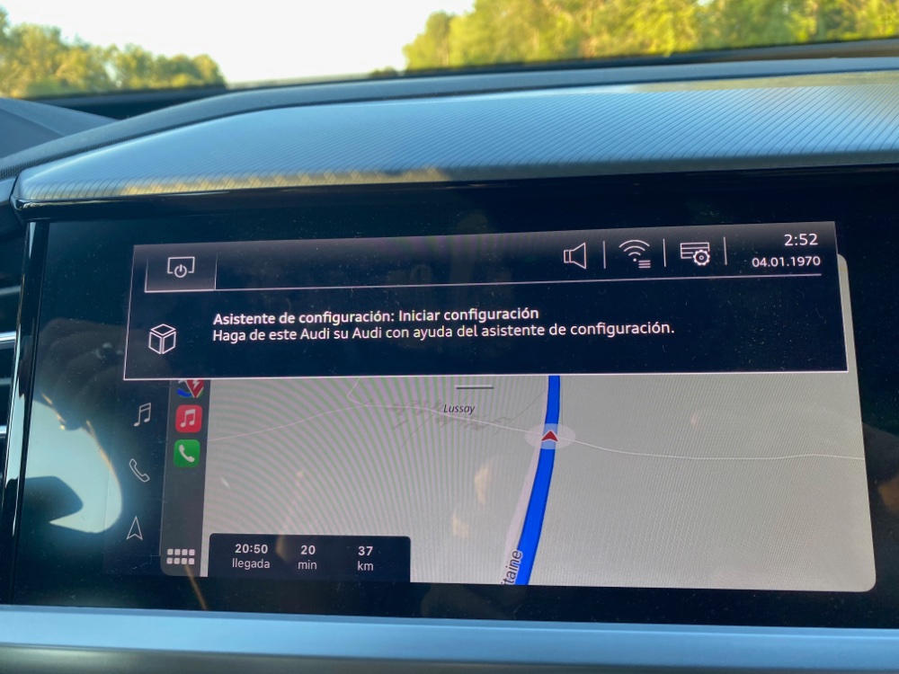

Yo este verano he vuelto a Francia, y me ha vuelto a pasar. Después de estar unos días en Francia, y a más de 300km de la frontera, se desconecta el LTE, y vuelve unas horas después. No se trataba de una zona aislada en la que pudiese no haber cobertura. Aparte, he tenido problemas de conexión de CarPlay con el teléfono, algún reinicio del MMI,... Por ejemplo, lo que podéis ver en la foto, el 3 de Agosto a las 20:30, me inicia el MMI con fecha 4 de Enero de 1970 a las 2:52 En Septiembre tengo pensado ir al concesionario, a ver si pueden arreglar algo, o por lo menos dar parte para que tengan constancia. Otra cosa que me esta pasando la última semana es que todos los días me aparecen actualizaciones. Pero no consigo saber que es lo que se actualiza, porque sigue todo igual. -

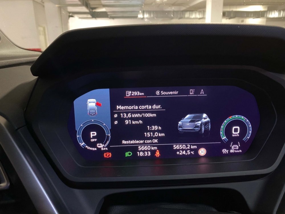

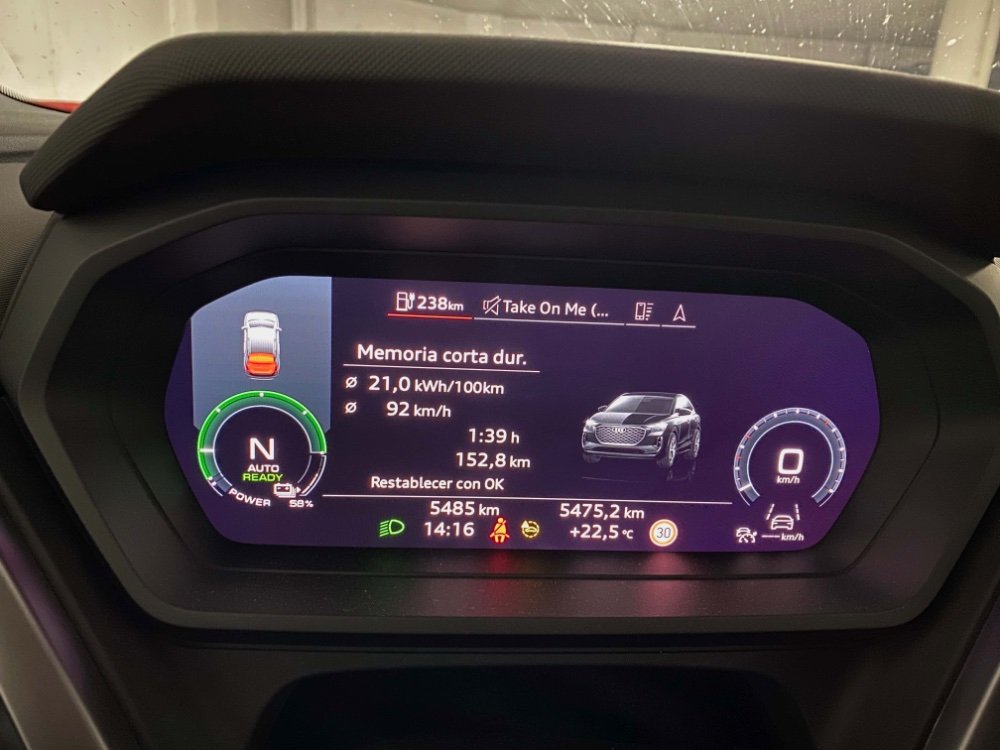

	Hola, por si a alguien le interesa, cuento el viaje ida y vuelta al pueblo de mi mujer. Son unos 150km, aproximadamente, pero con una diferencia de altura de 800m (Valencia-Albacete). A la ida (subida), 152,8km, una velocidad media de 92km/h (hay tramos de autovía a 120km/h, otros de nacional a 90km/h, y otros urbanos), un consumo medio de 21,0 kWh/100km. A la vuelta (bajada), 151km, una velocidad media de 91 km/h, un consumo medio de 13,6 kWh/100km. En ambos casos, 1h39min. En los consumos totales, desde que el coche tiene 10km hasta hoy, que tiene cerca de 8.700km, el consumo medio es de 18,3 kWh/100km. Incluyendo el último viaje, casi 2.000km, por Francia, con tramos a 130km/h por autopista. Las autonomías, de momento, bien. Con batería cargada al 100%, me muevo sobre los 450-500km según el trayecto, aunque normalmente no dejo que baje de los 100km para ponerlo a cargar.
