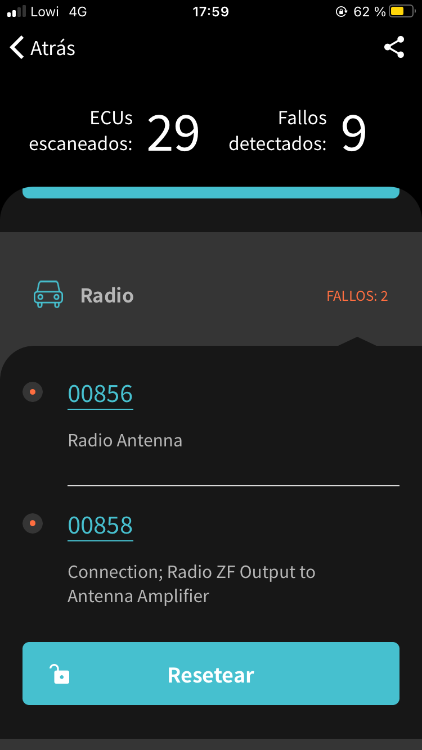

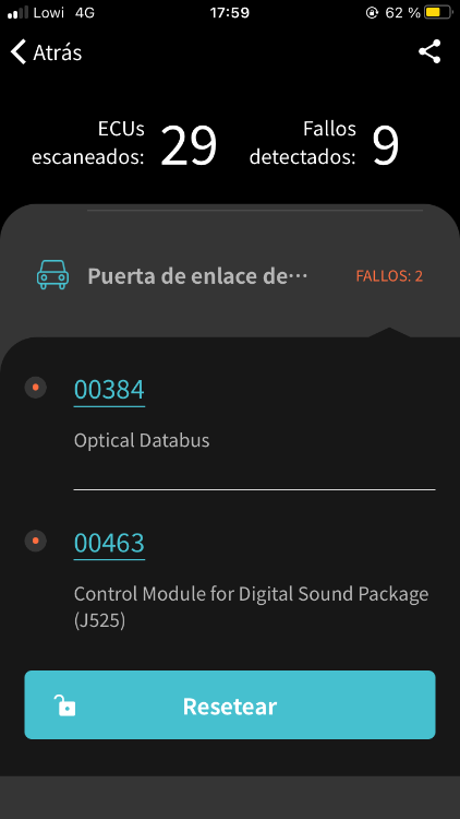

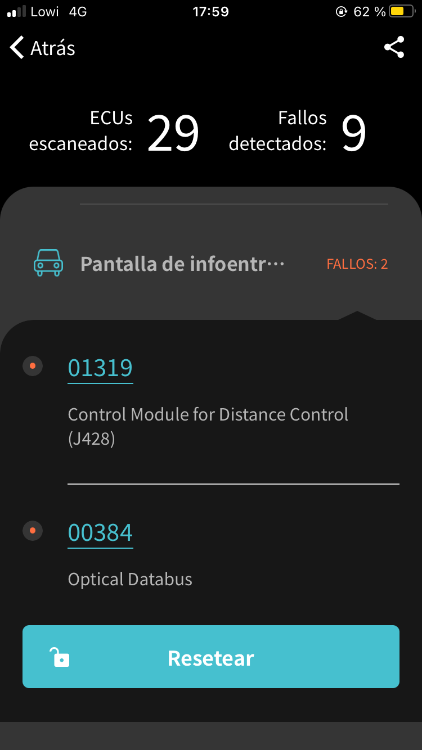

No dispongo de vagcom pero si de carista, y ahora que lo dices me aparece un fallo que es optical data. puede estar relacionado? muchas gracias por tu respuesta! -

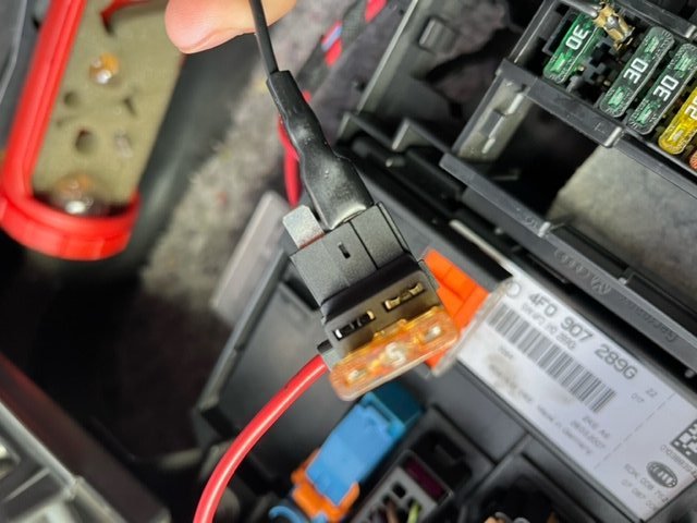

c6 AYUDA - Empalme raro en el los fusibles del maletero
davidri publicó una discusión en Audi A6 / Allroad C6 (2005 - 2011)

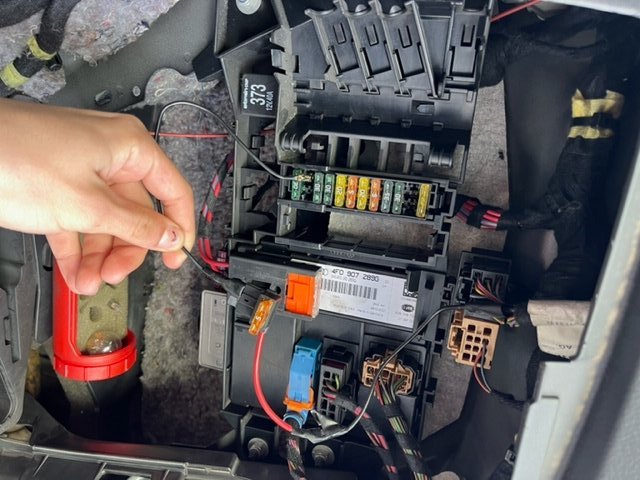

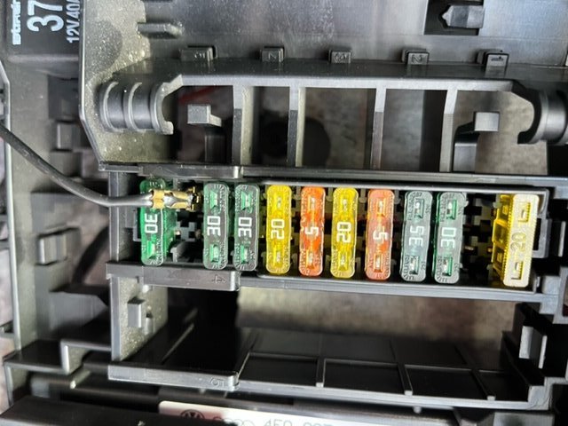

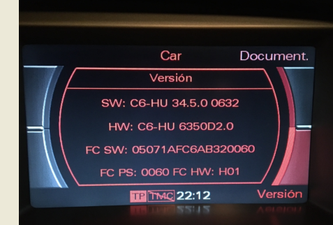

Hola buenas, expongo mi problema: El pasado mes de diciembre compre este Audi A6 C6 Avant 3.0 Tdi 233cv del 2007. Tiene un problema, que si no enciendes el coche, la radio no va, es decir, le das al botón de encender la radio y se ilumina la pantalla, pone audi mmi tal tal y se apaga. Después de apagarse, parpadean las luces del control de mmi y se queda totalmente apagado. Da igual las veces que le des a encender que sigue haciendo lo mismo, sin embargo, con el coche encendido todo funciona perfecto. Añado que cada vez que se enciendo el coche aparece una emisora distinta y no me deja seleccionar algunas de las que tengo guardas como si no estuviesen disponible, cuando si lo lo están porque si la pongo modo manual se escucha perfectamente. Recientemente comprobé la caja de fusibles trasera y me encontré este empalme o lo que sea que es, y pues lo desarmé. Después de ponerlo todo como tendría que estar, funcionaba todo perfectamente, pero a la mañana siguiente, batería muerta, tocaba poner las pinzas... Volví a armar el empalme que traía y no ha vuelto a quedarse sin batería. Alguna idea o solución sobre lo que puede ser? Adjunto fotos del cableado y de la versión de mmi por si es necesario. Muchas gracias de antemano, espero vuestra ayuda -
Hola! tengo el mismo problema en un Audi A6 3.0 TDI Quattro 233cv ASB, encontraste la solución? Un saludo!
