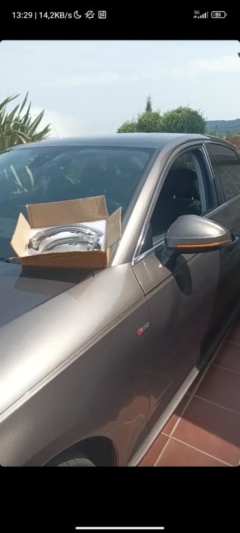

  10. Os dejo por aquí las cosas que le hice de momento a mi A4, llevo 4 meses con él y de momento solo tiene 4 chorradas pero bueno, aquí os dejo un par de fotos. Le puse levas, pomo réplica abt del selector de marchas, pedales de aluminio, intermitentes dinámicos y unos embellecedores del interior de las puertas
