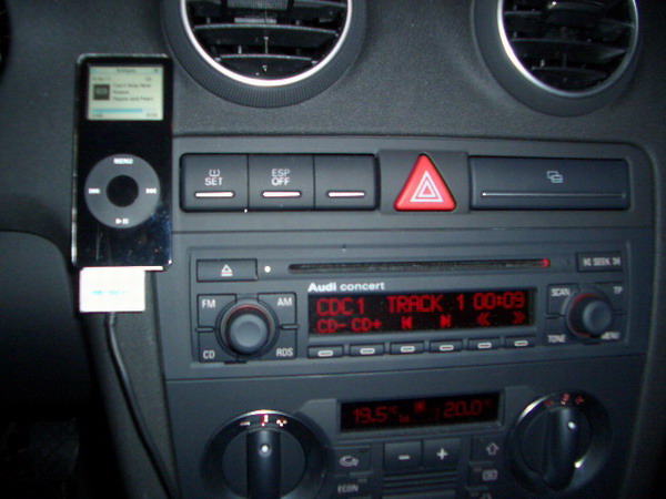

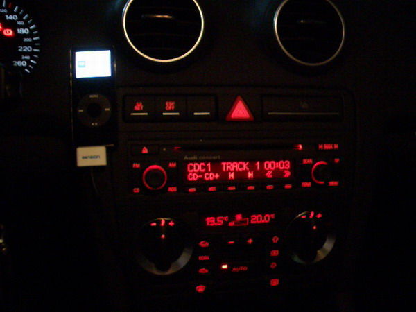

Para conntestar a maauuu, te dire que en el caso de adi, no, la pantalla solo muestra como si sonara un cd de un cargador, por eso he puesto la ipod a la vista. Y en respuesta a gkaplan, lo que se puede es seleccionar que el volumen sea el mismo en todas las canciones y variar el tipo de preecualizacion del Ipod, pero el volumen de salida es como en el caso del Cargador de cd's, fijo, por cierto...suficiente!! jeje suena de maravilla
Y asi queda cundo lo quiero a la vista, a la espera de hacerme un soporte, esta con un belcro (un poco cutre lo se) pero no me gusta agujerear nada i estoy estudiando la manera.. Por cierto, el Ice Link, permi¡te controlar muchas funciones del Ipod desde la radio o el Volante multifuncion si lo teneis, es la leeeche

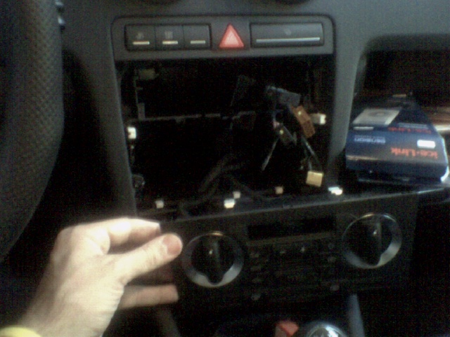

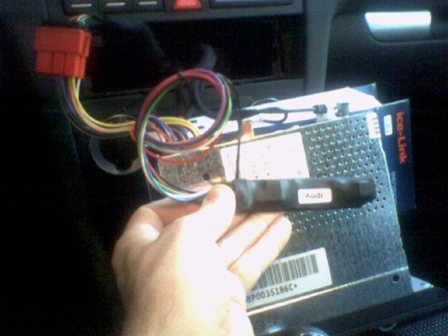

Yo he acado el Clima (que sale a presion ..con cuidado) por que hago salir el cable por debajo del mismo clima, por si quiero dejar en el hueco el ipod una vez esta fuera es facil pasarlo por detras, no hace falta desconectar nada

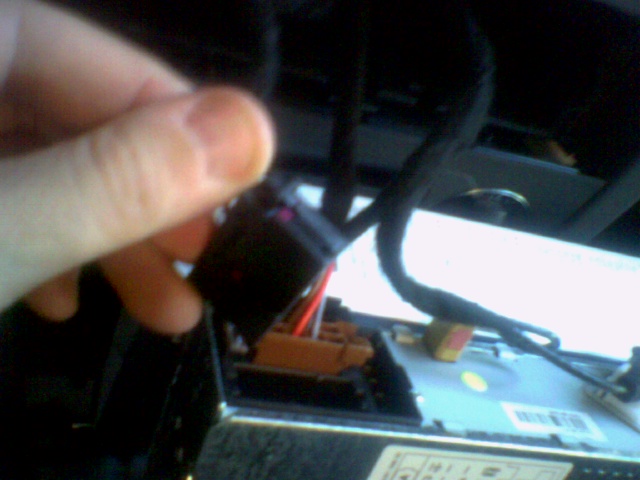

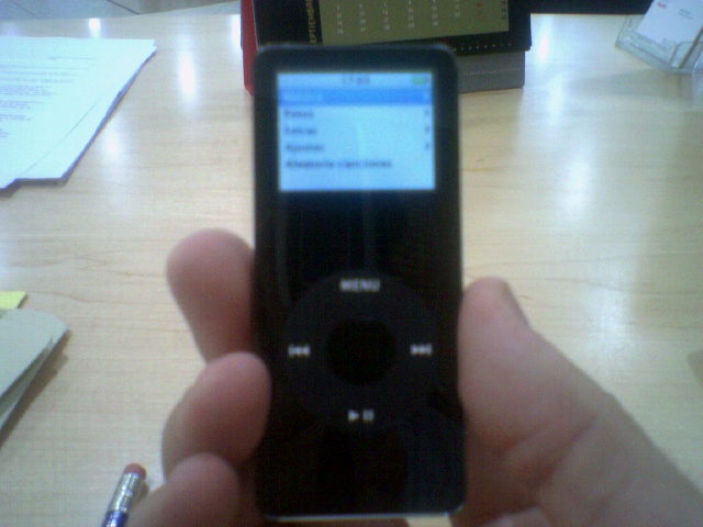

A este mismo dispositivo, cobectamos el cable para el aparato reproductr, en este caso el adaptable al Ipod Nano.

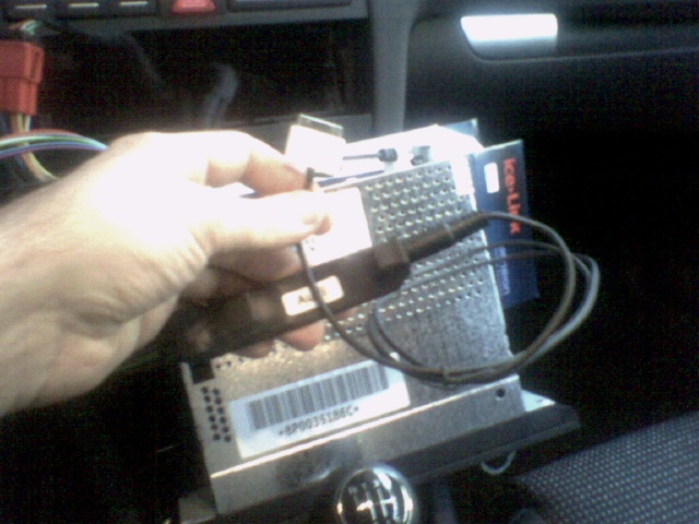

Intervalar el cable del Ice Link (asi se llama el interface) quedando entre la radio y el cable de altavoces (podemos ver como sale otro cable) que nos quedara suelto i donde conectaremos el dispositivo , en este caso configurado para audi...
Lo primero sacar la Radio y desconectar el cable de los altavoces , que a su vez es tb el del cargador de cd's (en el chorus II)
