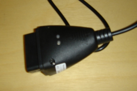

el cable es este, utilizo la foto q ha colo cado PabloTT pq es exactamente el mismo solo q yo no consigo q me funcione Por cierto, q no lo había dicho, mi coche es un A4 B6 (2002) -
Hola a todos, a ver si alguien me puede echar una mano He comprado un cable dual k en "ucables.com" para poder acceder al navegador usando el vagcom. El cable es USB ya q mi portatil tiene menos de 1 mes y no posee puerto serie. 1)El caso es q en cuanto conecto el cable al ordenador me pide los drivers....... ¿eso es normal, realmente lo necesito??? 2)Por otro lado, cargo el vagcom q me han dejado se llama VAG-COM Release 311-2, y antes de cargar me aparece el mensaje. VAG-COM: Read Config Unable to open Config File! Please go to the options screen, Select and test the COM port, Then click on save, and you won´t see theis message again. dicho y hecho, una vez me abre el vagcom me voy a la ventanita options, y me dirijo a Select com port, pruebo con todos, y en el com 1, 2 y 4 me sale "Com port Status Inaccesible", al colocarlo en el com 3 el mensaje es "com port status OK, Interface Status:5 Moden" Hasta aquí, me suena a japonés pero parece q va todo bien, pulso en OBD-II y me sale el mensaje "Checking Interface" para a continuacion decirme "Interface not ready, possible reason *Incorrect com port * Interface not plugged in *Ignition not turned on *k-line stuck, for more option use Test on options screen He comprobado q el coche esta en posicion de arranque, q se encienden ambas luces verdes en el cable y demás. a ver si alguien me puede echar una mano, os lo agradecería en el alma muchas gracias saludos a todos y perdon por el coñazo
