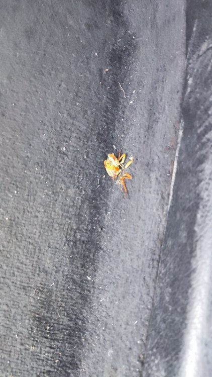

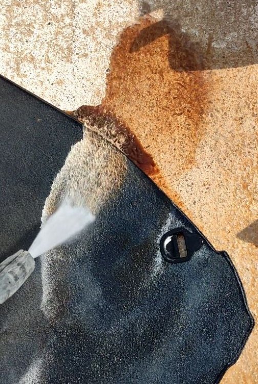

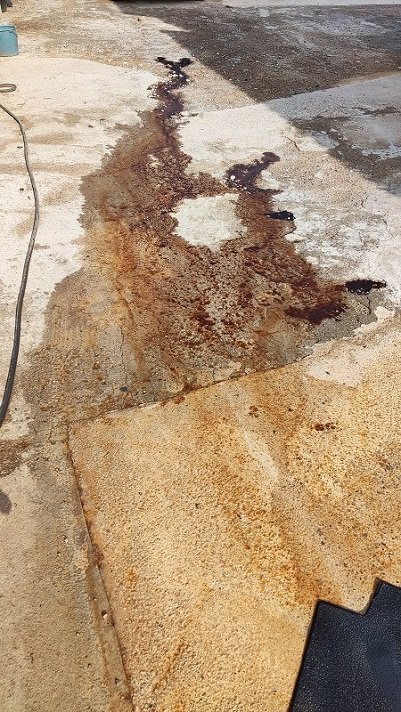

Siento decirte que no hay tesoro, ya he puesto todo el coche patas arriba y lo máximo que ha aparecido han sido 2.07€, con eso no me jubilo Y aún no has visto toda la paliza, me falta por contaros la parte mecánica. Pero lo he hecho a gusto, la satisfacción de haber rescatado al pobre coche, y de poder decir que sin ser mecánico ni nada parecido le he hecho de todo, casi literalmente, y uso el coche a diario yendo lo fino que va, no tiene precio De parte "chapa y pintura" no digo nada porque todavía no le he metido mano, pero todo llegará que ya hay planes para eso también

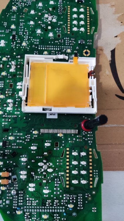

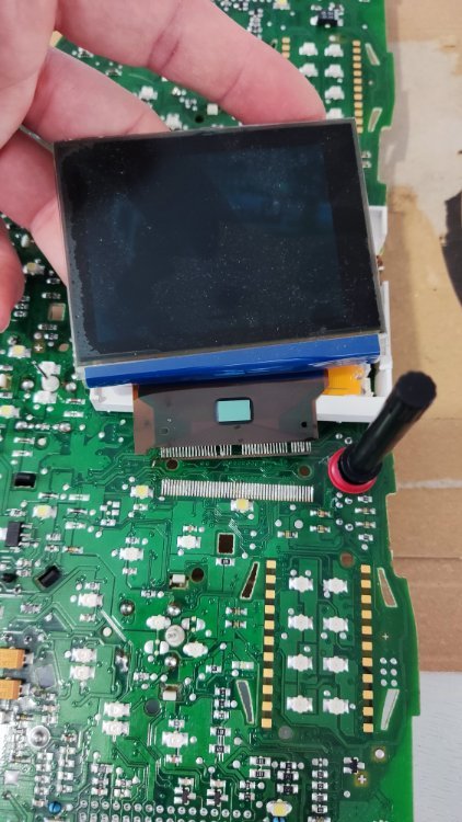

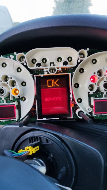

Aunque el título del post sea "limpieza", creo que es coherente aprovechar para poner aquí todo lo relacionado con el interior, así que os cuento aquí lo siguiente que le hice. Otra de las muchas cosas que tenía por arreglar era el famoso fis del cuadro, que estaba más muerto que vivo. Apenas se veía y había muchas líneas muertas. La opción más fácil era llevarlo a reparar, pero ese no es mi estilo . En vez de pagar los cerca de 200 euros que me pueden cobrar por repararlo (al menos en el sitio que conozco yo), miré el modelo de exacto y compré la pantalla por unos míseros 5.48 €. ¿Qué era lo peor que podía pasar, que lo rompiera y tuviera que llevar a reparar? Por 5 euros vale la pena el riesgo de intentarlo. ***Antes de que alguien me tome por un loco inconsciente por meterle las manazas al cuadro, he de decir que me considero bastante manitas y estoy bastante familiarizado con cables y soldaduras desde muy pequeño. Aunque esto es algo más delicado, pero con paciencia y cuidado, y sabiendo un poco lo que hacemos, no tenemos por qué tener ningún problema. De esto no tengo prácticamente fotos, pero hay muchos tutoriales de cómo desmontar el cuadro y cambiar la pantalla, creo que no hay nada nuevo que pueda aportar yo. Con el soplador calenté las pistas para quitar el conector de la pantalla vieja sin llevarme nada detrás: Limpié bien los pines con el soldador y la típica malla de filamentos de cobre, y aproveché para limpiar un poco la placa: Con la pantalla nueva soldada, conecto el cuadro en el coche, conecto la batería, doy contacto para comprobar que esté todo bien y..... Magia! Con 5 euros y medio, y un ratito de faena, tenemos un fis nuevo funcionando perfectamente. P.D.: aquí tengo que daros mucho las gracias, porque antes de registrarme estuve buscando información y leí muchos posts de este foro desde las sombras Entre otras cosas, me informé de que hay dos tipos de pantalla diferentes para comprar la adecuada, y muchas otras cosas que me resultaron de gran ayuda.
