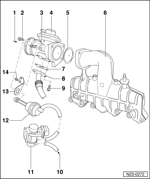

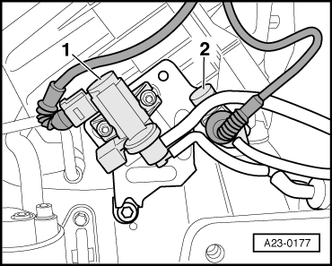

	Tolo mira te adjunto una foto de como va en mi coche parece que esta sola sin integrarse en la EGR,mira la foto es el numero 2 segun elsawin,me tengo que ir mañana leere tu contestación. muchas gracias por tu ayuda
	ya me he empapado bien sobre la valvulita,espero que sea ella y no lo que produzca que se active, vag-com pone que esta en corto con masa,no sera tan facil como ver que toca metal ni nada parecido verdad?? . supongo que sera interno,
	Audi A4 AVANT 1900.TDI(131CV)año 8/2003 Gracias
	Ya la tengo localizada,lo suyo sera cambiarla no?para algo estará?ahora estoy buscando la pagina esa de repuestos audi para ver lo que cuesta,pero no la encuentro, era como wwwvaleaudi o wwwaudivale, pero no la encuetro,una mision tiene que tener la valvulita,pero cual?? ahh y gracias por tu respuesta
	Por favor hecharme una mano con este tema el vag-com me da este error : 19561-valvula inversion colector de admision n-239,interupcion cortocircuito a masa. sintomas: derrepente perdida total de potencia aun a 4000 revoluciones no pasa de 50kmh, se desfonda total,luego quito el contacto le doy otra vez y a funcionar perfecto otra vez. elsawin me sale una valvula de colector de admision pero no se si sera esto, gracias
