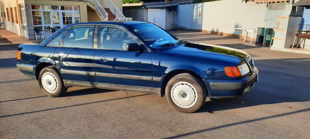

Este es mi nuevo compañero de kms,no se porque salio en 2 fotos,lo siento,es año 92,un 2.3E y 127.000km..mi intencion es restaurarlo todo lo que pueda,luego no se lo que hare con el,un saludo!!
