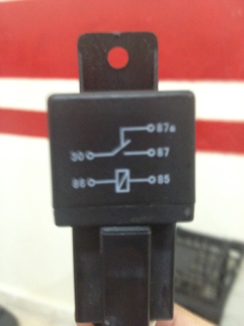

Muchas gracias pren por tu respuesta. Tolo me parece muy interesante tu enlace. Después de mucho leer, tengo mas dudas. En algunos sitios ponen el pin 85 como masa y en otros el 86. Así como el contacto en el 85 u 86. Se pueden intercambiar sin problemas? Gracias nuevamente.
Hola a todos, Tengo unos reles de 5 patas. Es algo básico, pero mis conocimientos no llega ni a eso. Son para los antinieblas, y me gustaría saber que conectar en cada pata (30, 85, 86, 87, 87a) Gracias
