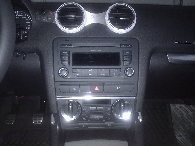

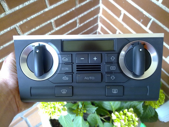

El climatizador ya lijado, tuve que ponerle un angulo de aluminio en la parte superior porque no me quedó bien el lijado e incluso me pasé un poco, y se veía hueco por debajo si te agachabas, al poner ese ángulo se corrigen los defectos y queda fino. -

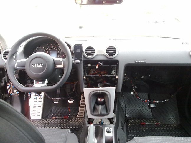

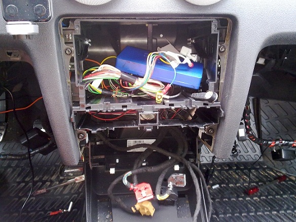

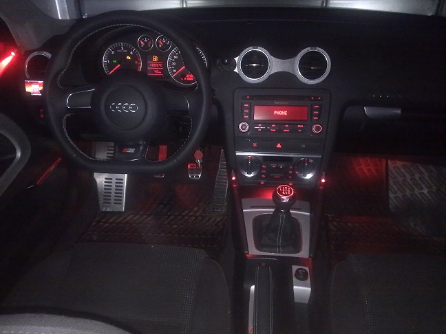

Buenas he estado descargando unas fotos del móvil, y he visto la última modificación que le he realizado al coche. Una de las que mas trabajo me ha dado y sin saber como iba a resultar. El resultado creo que es bueno. Ha sido el cambio a doble din, montado en un principio una concert III siguiendo un post del foro el cual venía bastante bien explicado aunque siempre hay buscarse un poco la vida, con algún tornillo oculto. La extracción del mueble un din como el acople del mueble din es complicada y delicada, complicada porque el mueble din lo tuve que sacar y meter de lado, sino es imposible y delicada porque se pueden rajar la espuma del salpicadero si fuerzas mas de la cuenta, sobre todo el brazo que queda mas pegado a la guantera, y el laborioso mecanizado del climatizador teniendo que lijar los laterales y la parte superior del mismo, para poder montarlo mas hacia abajo......unas fotos para que veáis el lío que se forma. -
