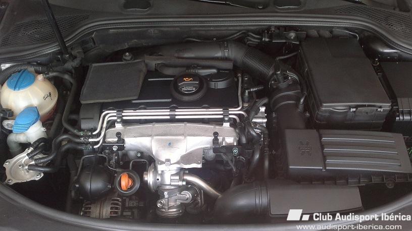

¿Quién diría que este motor tiene 210.000 km ?. Bueno ahora parece algo previa limpieza con un desengrasante, agua y vapor a presión, porque lo que es antes con todo el aceite que había tirado la ERG y la chapaleta jodida daba pena verlo y escucharlo.

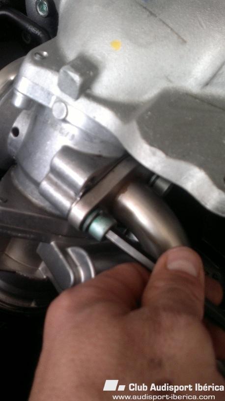

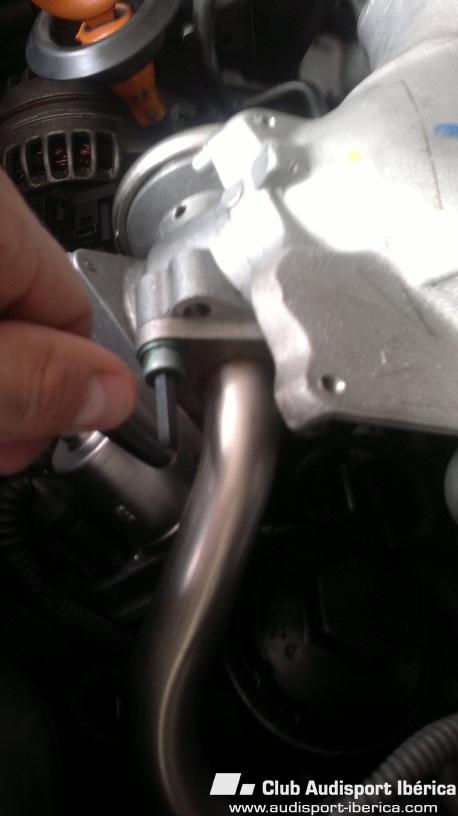

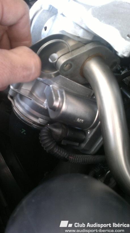

Una vez sueltos los tornillo, sacamos las junta de cartón de origen ayudándonos con un destornillador finito y abriendo un poquito el tubo para hacer hueco y despegar la junta. se verá que el hueco en la junta es de unos 25 mm, a diferencia de los 9 mm de la nueva de aluminio. Acto seguido la colocamos haciendo coincidir los agujeros de los dos tornillos.

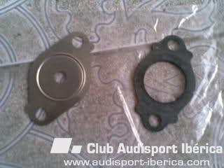

Si compy la desmonté, la dejé suelta,tal y como ves en la foto. compré las juntas, y lleva una en cada cara, si te refieres a esas juntas que son como las que se ven en la foto, si las he cambiado, y como dices ya aproveché para dejarla bien limpita. El caso es que ahora miro y toco por donde perdía que era por debajo de ese sombrerete que lleva, y no pierde ni una gota. Creo que que he solucionado el problema de la erg, y ahora con chapaleta nueva. Ya el remate a sido ir a la Seat esta mañana y comprar la junta de aluminio de 9 mm. Y ya está colocada, no se tarda nada, a ver los resultados..., espero ensucie menos los conductos de aire ese guarro, sucio y calentorro....jejejejej

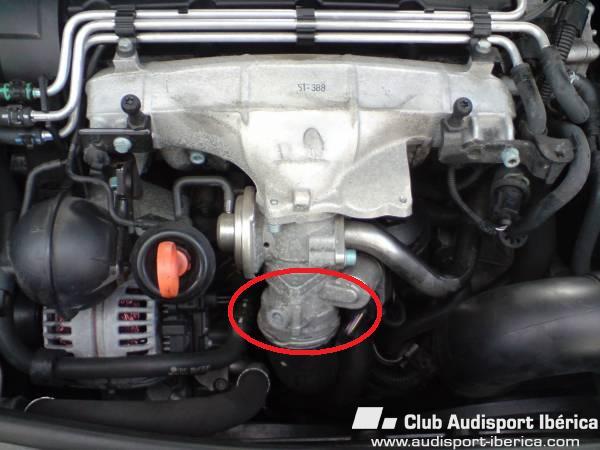

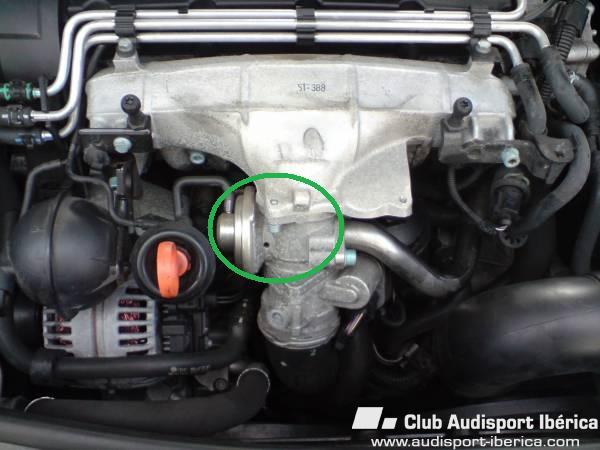

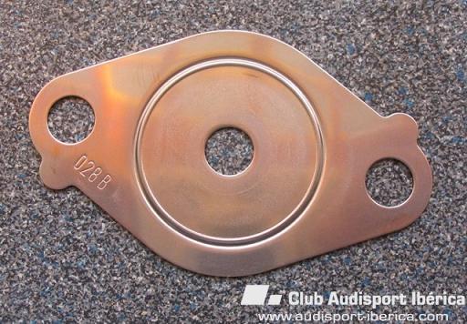

Y por último sería el lugar donde se colocaría la junta de 9 mm de aluminio, en el tubo de recirculación de gases que entra en la válvula ERG. Soltar los dos tornillos y ya estaría.
En esta foto marco lo que sería la chapaleta de admisión que es lo mas común que se averíe en estos motores....

Ok gracias pues me acercaré a un conce seat. La referencias es esta: 028 131 547 B (Junta de aluminio 9 mm)
Buenas tras haber cambiado la chapaleta de admisión y haber limpiado la válvula ERG, quiero poner una junta de 9 mm en la entrada de la erg para reducir el paso de gases del escape al circuito de admisión, y tenga un mejor rendimiento el montor al tener mas aire limpio y fresco. Esta junta al tener el diámetro mas pequeño y no taparlo completamente sería suficiente para evitar el fallo en el fis de gases contaminantes de escape. La referencia sería 028 131 547 B, es una junta de aluminio de 9 mm de diámetro. El problema es que saber donde la puedo conseguir, me imagino que en algún concesionario, pero en cual?, puesto que buscando información y nadie lo dice o yo no lo se buscar. Pero vamos que voy a probar ahora que tengo mas o menos limpia la admisión, con la erg limpia y la chapaleta nueva, quiero que se ensucie lo menos posible el motor, y si marcha mejor el coche pues perfecto. Dicen que se evitan tirones, y marcha mas suave el coche. S2
