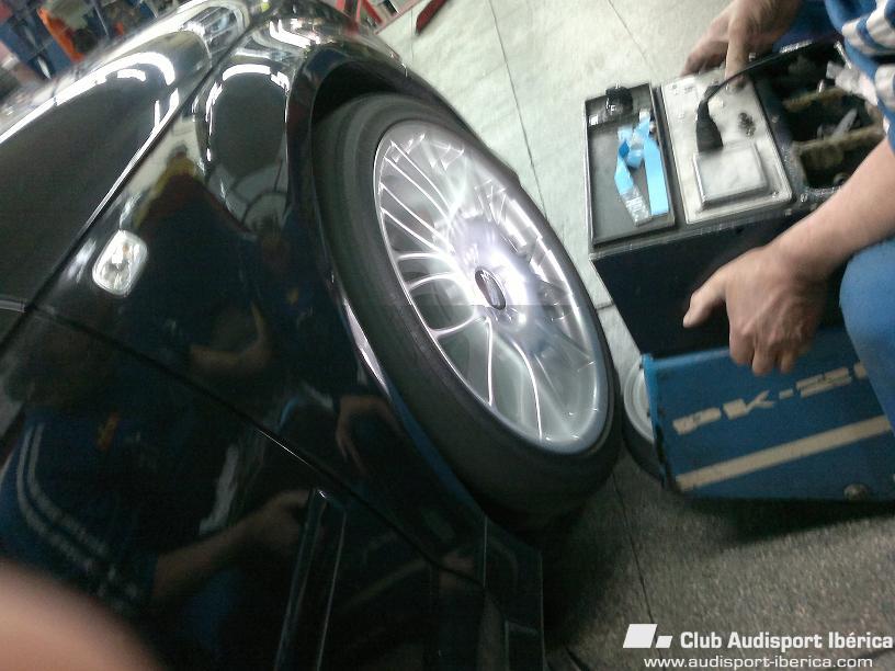

En esta foto se ve el disco en contacto con la goma donde al ir girando le marca donde está el fallo del equilibrado, acontinuación va parando la máquina y va corrigiendo esos fallos con los plomos que le pida. -

Que fuerte jajajajajajaj, que pequeño es este mundo, siiiiiiiiii era yo jejejejej. Que cosas tiene la vida Me alegro que te guste, haberme dicho algo hombre jejejejej...Pues ya os cuento la historia del por qué estaba por ahi....... Para empezar fuí por ahí de casualidad no vivo por la zona, y el motivo es porque llevo desde que me han montado las bbs y los neumáticos que son nuevos con una vibración en el volante impresionante entre 100 y 140. Me vibraba hasta el acelerador y los asientos, a pesar de haberme hecho ya el equilibrado donde las monté. Mi mosqueo era porque con las Oz que tenía antes también me ocurría esa vibración en marcha. El caso que buscando por internet las posibles soluciones para que de una vez por todas hacer que desaparecieran esas malditas vibraciones....,aconsejan y de manera muy recomendable, un EQUILIBRADO DINAMICO. Son los 37 euros mejor invertidos. No me lo podía creer después de tantas vuelta que le he dado. Parece ser que hay mucha gente que se infla hacer equilibrados convencionales y no hay manera que se le quiten las vibraciones, pues ya os digo, totalmente recomendable, porque al realizarse con las ruedas montadas en el coche, este equilibrado se adapta a cualquier holgura que pueda tener la propia mecánica del coche, y encima no te andan desmontando la llanta y el riesgo de que te la rocen..... Os dejo la dirección de este sitio donde tienen esta máquina, que al parecer es como se hacían antiguamente los equilibrados, no todos los talleres disponen de ella, y por supuesto la persona que lo realiza sabe lo que está haciendo y te lo deja perfecto, es un gran profesional que lleva toda la vida en esto, no se le resiste ningún equilibrado de ningún coche, aparte es paisano mío.... LE MANS C/ Lope de Haro, nº 22 28039 ,MADRID Telfono: 915702469 915709529 No dudéis en ir ahí si os vuelven loco con los equilibrados y veréis que bien os lo deja. Para que os hagáis una idea del invento en cuestión, ahí va una foto: Que guapas se ven las llantas en movimiento jejejeje Ese fue el motivo por el cual andaba por esa calle....... S2!!!! -

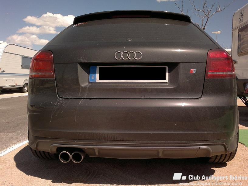

Si lo se Santy, tu nunca lo tendrías asi de guarro jejjejejej, a ver si te apiadas de él, y le das un buen pulido y luego las fotitos de rigor jejejej, joe que morro tengo... -
