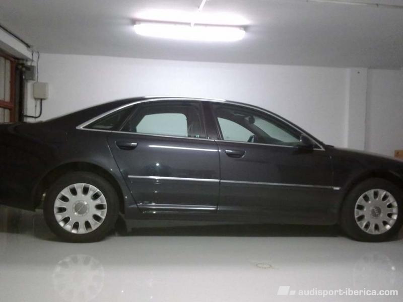

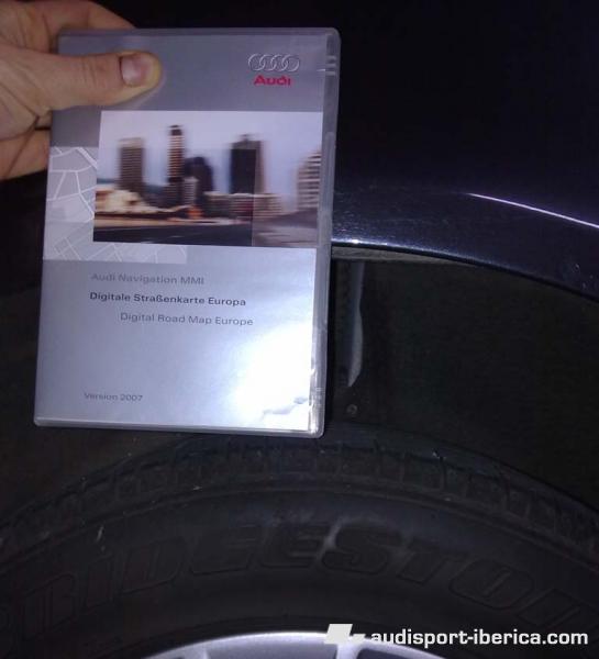

Si me hubiera llevado el coche sin pagar el arreglo, pues vale, pero como lo primero que hacer según llegas a por el coche es pagar, pues ahora a protestar e invertir mi tiempo a 0 €/hora que según ellos el lo que vale, en ir a que lo dejen bien. Cuando el coche estaba alto, lo ha puesto en dinamic y perfecto (yo lo pongo en dinamic y se queda a una altura correcta), pero si le pongo en automatico o confort, parece un furgoneta. Os pongo una foto general del coche con la suspension en automático, y otra donde se ve la distancia entre la rueda y el pasaruedas, comparandolo con la caja del DVD de GPS del 2007 (era lo que tenia a mano), unos 10 cm. juan ignacio -

Resulta que llevada ya un par de meses con un ruido en la parte posterior izquierda, que era ensordecedor, vamos, que tenia que subir la música para no oirlo. Al final pedi cita en el taller, y a los dos dias le lleve el coche (ayer). Al dejarlo, hacemos la prueba dinamica y el jefe de taller me dice, los rodamientos, les piden y me le entregan hoy (solo ha estado un día). Montado y desmontado del cojinete ---> 2,90 horas a 64 €/hora (+iva). Le he preguntado al que te recoge y entrega el coche, que si no es demasiado, y me dice que como es quattro es mas complicado, me quedo perplejo, pero bueno. Me han cobrado tambien la dichosa función giada. Bueno total 456,05 € del ala. Me dan el coche, y parecia una furgoneta, como el cambio le habian hecho sin subirlo al elevador, lo han hecho con el gato, pues resulta que estaba activado el modo elevacion del setup de la suspensión. Se lo digo y lo desactiva y me lo deja en "Dinamica" (que es como mas bonito queda el coche). De camino a casa, cambio la suspensión a "Automatico", meto el coche al garaje, pero le noto alto, le miro las ruedas trasera, y entre el pasaruedas y la rueda hay 11 cm!!!!! Arranco el coche de nuevo salgo a la calle, doy un vuelta, paro, lo miro y sigue igual, compruebo que está desactivado el modo elevación, todo igual. Pongo la suspensión en dinamic, no cabe ni un dedo entre la rueda trasera y en pasaruedas (como tiene que ser). Lo pongo en automatico, hasta arriba 11 cm. Le llamo al del taller, que ellos no han hecho nada, y yo menos. Lei por algún lado que si se eleva el coche (de una rueda solo) se desajusta la suspensión, y luego hay que ajustarla. Sino se ajusta, le llevaré el coche al taller de nuevo. Una pregunta, si el taller me cobra a 64 € la hora, y por una chapuza suya tengo que volver, he invertir 1 hora mia, ¿cuanto vale esa hora mia? me la tendrian que pagar. Os adjunto la factura. juan ignacio -
