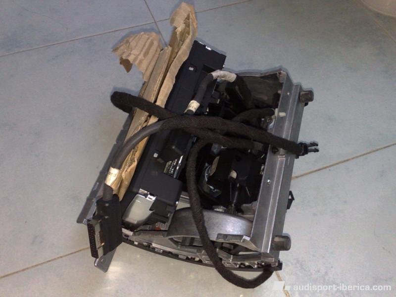

Bueno pues ya me ha llegado el mecanismo de la pantalla, con la pantalla. Puesto que la pantalla que me ha llegado es la de perfil de aluminio, colocaré el bloque completo, mecanismo y pantalla. Ha llegado perfectamente embalada. Os dejo un foto: Tarderé unos dias en montarlo ya que tengo tambien una Head Unid + FBAS (entrada de video) y quiero montarlo de un tirón todo. juan ignacio

Pedi hora en el conce, pero me tardaban 3 dias en cojerlo, y como la pantalla no se movia, y metia un ruido que acojona, lo desmonte como esta en la foto de arriba. Saque la tapa del MMI, y volví a montar todo. De esta manera, con la ayuda de mi mano, la pantalla sube y baja para poder usarla hasta que la arregle. Barajando lo que costaba el mecanismo en repuestos (351€ ii), lo que me cobrarian por el puesto (475€ ii), me puse a buscar en ebay y encontre una pieza en ebay, que viene con la pantalla incluida, por 213 € puesta en casa. La decisión fue clara. Si he sido capaz de desmontar todo, y cuando digo todo es, embellecedor del salpicadero (con la botonera de emergencia, parqtronic, portamonedas), las 4 salidas de aire, la moldura de madera del acompañante y la del conductor (cuadro de instrumentos), el mecanismo del MMI, y volver a montar todo de nuevo. Pues porque no lo cambio yo, me dije. Tenia dos opciones, comprarla en el concesionario, de un dia para otro (ya que me dijeron que la tenían en Barcelona), o comprala en ebay. Pues la opción ganadora ha sido...... comprarla en ebay, oferte un poco menos y me la vendío. Encima tengo un pantalla de repuesto, no lleva el perfil de aluminio como el mio, pero si se jode la mia intentaria poner el perfil y sino se quedaria sin el. Ademas tardaré menos cuando lo monte de nuevo, en total puede ser una hora. Mas barato, la satisfaccion de no pagar al concesionario, y de hacerselo uno mismo. HANDMADE Os dejo unas fotos de como es la pantalla sin la tapa, y dos de la tapa, por un anverso y por su reverso. juan ignacio
