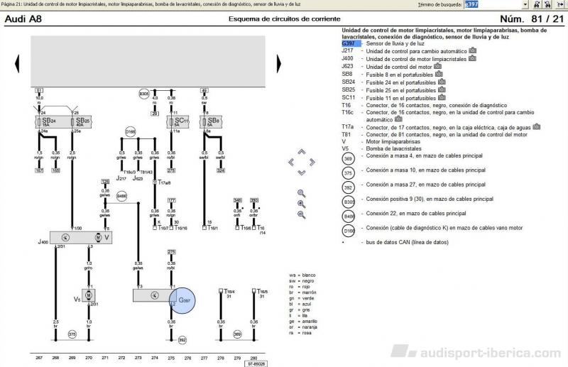

Ya he recibido el sensor de lluvia y luces, ref 8K0 955 559, fabricado en octubre de 2009. Un foto por la parte del sensor: Otra por la parte del interior del coche: Efectivamente tiene tres pines, pero NO VIENEN NUMERADOS. juan ignacio
Mira este post, habla entre otras cosas del comming home http://www.audisport-iberica.com/foro/inde...t&p=1530149 juan ignacio
El pin 3, que va a "B486" Conexión 22, en mazo de cables`principal. Como se en el esquema del sensor, el B486 esta unido a un hilo que termina en un número "125" recuadrado, este nos lleva al siguiente cuadro, cuya liena vertical marcada en azul es la 125. En la imagen tambien se puede ver el esquema del conmutador de luces, que es de 10 pines, cableados 8. ASI el cable marcado en la parte inferior como 125, continua en "271", y se conecta a la central de abordo en el pin 31 del conecto C A continuación adjunto el esquema de la central de abordo, situada detras de la guantera del conductor. El conector C es el de 32 contactos de color gris, denominado T32a, según este esquema. NO SE SI ESTE PLANTEAMIENTO ES CORRECTO. juan ignacio
El punto de masa del pin 2, conectado al 392: Conexión de masa 27, en el mazo de cables principal. Este parece que se puentea con el punto de masa 35: que esta bajo el asiento del acompañante. juan ignacio

Pongo el esquema mas claro juan ignacio
Nuevos avances me han hecho pensar que lo que figura en la unidad de control electronica de techo como "G399 Detector de luces" es solamente el detector de luces para el retrovisor interior antideslumbrante automático. Es decir que este esquema no me vale para nada. Salvo para utilizar el cable del pin 31 marrón para masa. Asi el grafico que necesito es el que adjunto Ahí esta el "G397 Sensor de lluvia y luz" el cual tiene un cable con tres hilos. - Pin 1 a positivo; - Pin 2 a masa; - Pin 3 a la conexión 22 del mazo de cables principal. El material: - Comutador de luces auto en mi caso: 4E0 941 531 E o G (la diferencia esta en que el G lleva perfil de aluminio). Comprado por ebay. - Sensor de luces y lluvia: 8K0955559 A (el del A8 segun el ETKA es el 4E0 955 559 E substituido por este otro, referencia igual para el A4, A6, Q7..) Comprado por ebay - El cable 4E0 970 291. Este le pillare en el concesionario. - Un fusible de 5A para el portafusibles SC11, del borne 30. Lo que tengo claro: - El conmutador de luces que tengo (4E0 941 531 E sin funcion auto y perfil de aluminio) tiene un conector de 10 pines con 8 pines cableados, siendo el único que existe para este coche, con lo que "creo" que no tendré que hacer nada por aqui. Y ahora pongo las dudas: 1ª El cable de masa del sensor "Pin 2" lo conecto a: a) bajandolo por un pilar a la caja de fusibles, al igual que los otros, y lo conecto en cualquier masa que vea. ---> Yo creo que es mejor esta. :crying_anim: lo puenteo al cable de masa marrón de la unidad de vigilancia del habitáculo en el techo. 2ª El cable del "Pin 1" si sigo el esquema, que pone un numerito en un cuadrado "275", y mas arriba otro "275" en otro cuadrado, eso es que sigue por ahi hasta el fusible SC11, que esta vacio. Le tengo que dar corriente, según el esquema el fusible pilla del B305 que es "Conexión positiva 9 (30) del mazo de cables principal (que no se que c*** es). Como este pin está vacio y no se donde esta el mazo de cables principal, y menos el positivo 9 (30) (esto del 30 puede ser el borne 30, que eso pone en la descripcion del fusible SC11). Lo que he averiguado es que el fusible SC23, que si le tengo usado (freno de estacionamiento) coje el corriente tambien de B305, luego el positivo que tengo en el, lo puedo puenteal al fusible 11. 3ª Y casi la peor, el "Pin 3" va a la "B486" Conexion 22 del mazo de cables principal, y donde va esto. Avanzar, avanzo, pero muy lento. AYUDA juan ignacio
