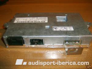

es mas facil mirar con vag en el 19 , esta ubicada detras de la guantera ... yo he adquirido recientemente la 4L0 907 468 C que es compatible con C6 camara trasera Me pierdo, yo creo que lo que tiene que ser compatible es la Control Head, que es el 07, y que tanto en el A6, A8 y Q7 son la misma. La que tiene referencia de hardware 4E0 910 729 a secas no tiene conexion de video y la 4E0 910 729 A, si la tiene. Esta unidad esta detras de la guantera, tanto en el A6, A8 y Q7. Adjunto dos fotos de la Control Head con Fbas Tv y si ella, que es el conector verde de la derecha. juan ignacio -
