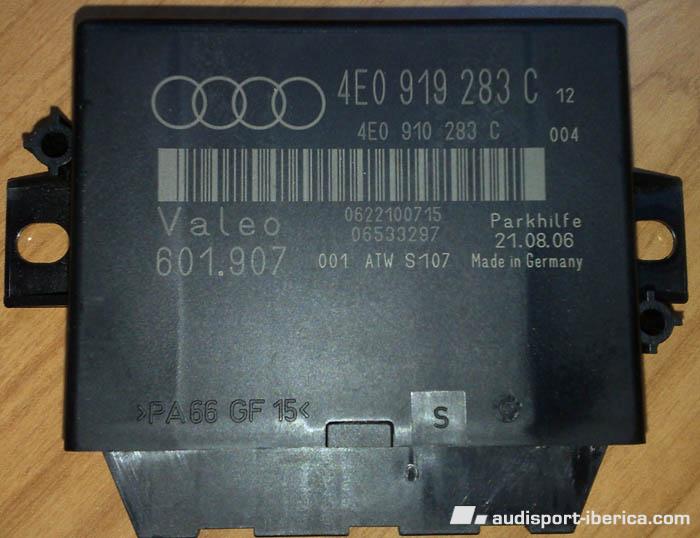

Te pongo el error según el vagcom: VAG-COM Version: Release 607.3-UD Control Module Part Number: 4E0 910 283 C Component and/or Version: Parkhilfe 8-Kan H12 0040 Software Coding: 0201008 Work Shop Code: WSC 12345 1 Fault Found: 01627 - Sensor for Parking-Aid; Front Mid-Right (G253) 004 - No Signal/Communication Freeze Frame: Fault Status: 01100100 Fault Priority: 3 Fault Frequency: 1 Reset counter: 221 Mileage: 48539 km Time Indication: 0 Date: 2008.06.26 Time: 14:23:46 Según me dijeron derecha e izquierda es siempre desde dentro, asi que izquierda es el conductor y derecha el acompañante. juan ignacio -

Subo un foto que le he hecho a la centralita que tengo para cuando pueda instalar un sensor nuevo (delantero izq central) que da fallo cuando pongo esta centralita que es la acustica y visual para un A8, ya que esta que esta centralita debe de ser mas sensible y da fallo en un sensor. La centralita es igual para un A8 que para un A6, lo que pasa que cuando la configuras con el vag pone A8 pero según los de stagemotion vale tambien la de un A6. juan ignacio -

Yo tengo el del desmontaje del A8 4E (el actual, pero con la parrilla partida, tu tiene single frame), ya que lo que me pasa a mi es que yo tengo sensores delanteros y traseros, pero la centralita del parktronic no es la visual. Compre ua visual (una mas nueva) hace un año a los de stagemotion) pero al colocarla me da un error como a ti. Entrando en el vag, me dice que tengo el sensor del delantero central derecho sin señal de comunicación. Asi que tengo la centralita en casa esperendo a desmontar la parrilla y sustituir o limpiar el sensor (eso me dijeron los de stagemotion, que al ser un sensor delantero, se ensucia mas). Hace un año el forero style me mando este esquema. Mira a ver si te sirve. juan ignacio Transmisor_para_aparcamiento_asistido_delantero.doc
