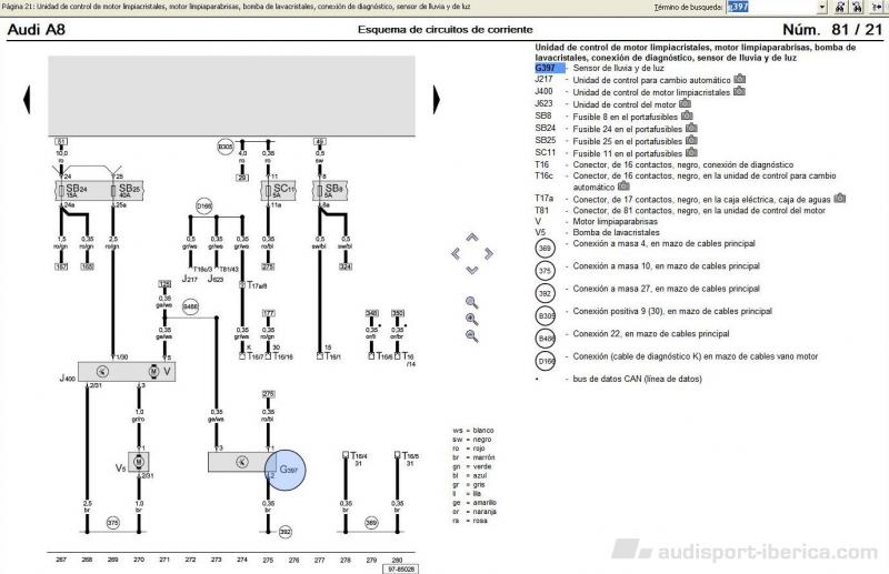

Aqui os dejo el esquema del limpiaparabrisas y sensor de luces y lluvia y conexion a fusibles, que para el sensor es el SC 11. juan ignacio

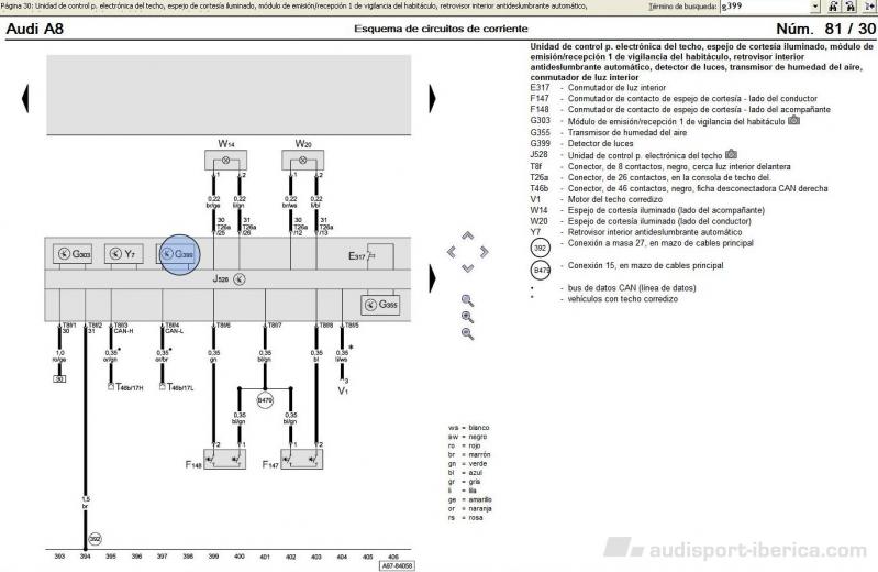

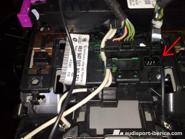

Adjunto el esquema del techo, donde se conecta el sensor de luces y lluvia. A ver si alguien me dice algo, mientras recibo las piezas. Juan ignacio
He estado mirando el tema de los fusibles. El fusible que le corresponde al sensor de luces y lluvia es el nº 11 del portafusibles C (el del lado derecho, acompañante) y es de 5A. La duda me diene cuando miro el conector y no tiene patillas metalicas por detras, es decir que si pongo un fusible me va ha dar igual. El Elsa pone que le corresponde el borne 30. Mis conocimientos de electronica me fallan. Seguire investigando, y os podre los esquemas del ELSA juan ignacio

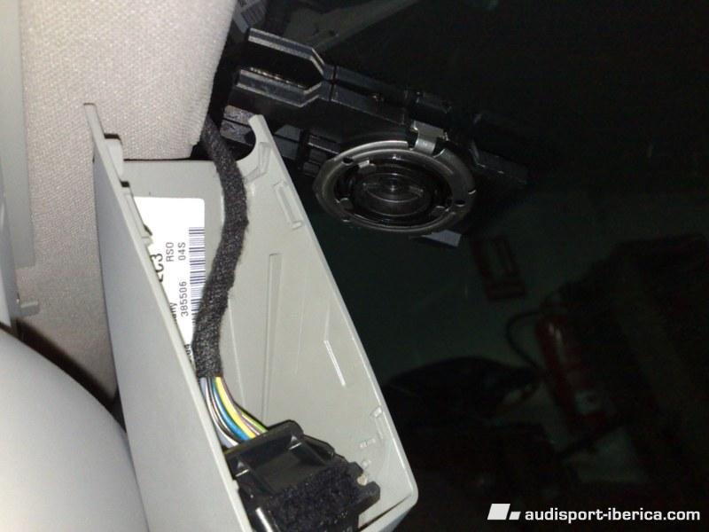

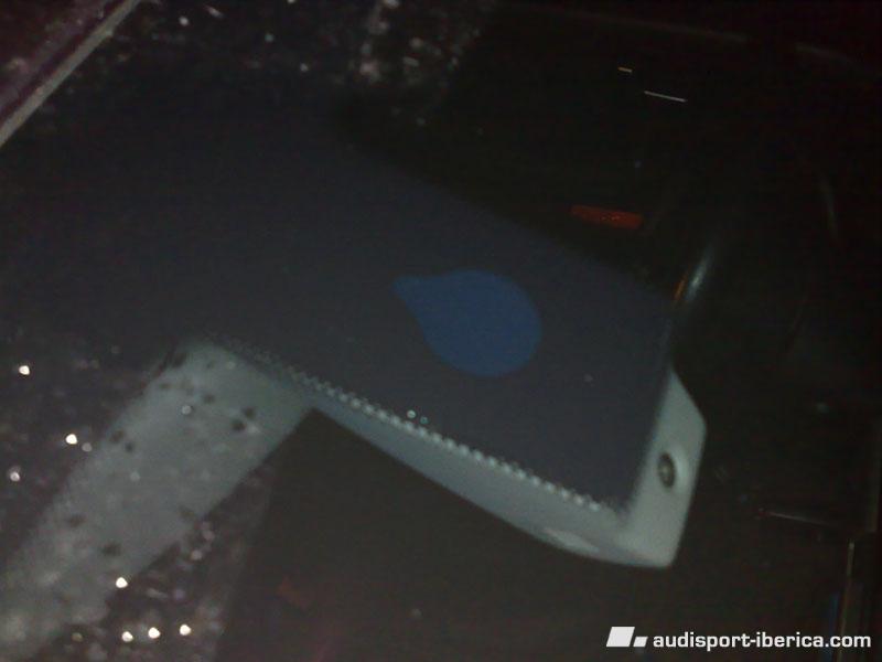

David, esta foto es lo mismo que tengo yo. En mis fotos esta desmontado el sensor de humedad. Como mejor se ve es con la foto de fuera, que como ves en la mia esta en hueco tapado. Os pongo un foto de un sensor, de no muy buena calidad. Os adjunto el link de este foro de la instalación en un A4, el cual es distinto, ya que ellos tiene que cablear y nosotros no (eso creo y tengo esperanza). Nosotros lo tenemos bastante mas facil. http://www.audisport-iberica.com/foro/inde...t&p=1530149 La referencias del sensor es: 8K0 955 559 A ahora, antes era 4E0 955 559 con letras desde la A a la E . Precio ETKA, luego siempre cuesta mas es de 138,62 € La refencia del conmutador de luces automaticas es 4E0 941 531 y la letra depende de si es anterior a 10/2004 o no. Anteriores a 10/2004, letra A (sin acabado aluminio), letra C (con acabado aluminio). Posteriores a 10/2004, letras E (sin acabado aluminio) 87,77 € y letra G (con acabado aluminio) 74,70 €. Precio ETKA, luego siempre cuesta mas. El cable a la centralita es la ref 4E0 970 291 a 8,18 € La centralita de techo, yo tengo la unidad de luz interior 4E0 947 097 AG, con unidad control 4E0 947 137 B. Segun el Etka las diferencias son entre si lleva techo o no. Con lo que no abria que cambiar nada. Cablear tampoco, ya que el mazo de cables que baja por el montante tiene que llevar todo. Sensor de Lluvia y Luces: Centralita de luces en techo: Marco con una fecha el conector del cable del sensor. De la codificación ya hablaremos. OJO NO ASEGURO QUE FUNCIONE, YO LO INTENTARE. juan ignacio

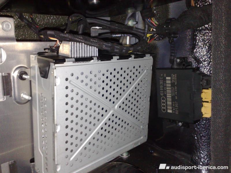

Pues me he instalado en el A8 el módulo de SDS (modulo de voz full). Ya tenia SDS solo para el telefono bluetooth, pero ahora lo he instalado para el telefono, radio, cambiador de cd y navegador. Total menos de una hora, y luego una visita al concesionario a hacer una desprotección de componentes, 36 €. El modulo es Ref: HW 4E0 035 753 A Yo le compre en ebay por 140 € con portes (no es mal precio), el idioma era en aleman, pero ahora la chica habla un perfecto castellano. Adjunto fotos del modulo SDS, la radio sin el modulo SDS y con el. juan ignacio
Bueno, siempre tuve el run run, de que mi coche no tenia sensor de luces y lluvia, no entiendo como un coche de estos lo traía como opcional, pero como lo compre de 2ª mano es lo que hay. Te trae la columna de dirección eléctrica y con memoria y no trae esto. Con las armas ETKA, ELSA y VagCom en la mano, y tiempo delante del ordenador investigando, "creo" tener claro lo que necesito. Yo dispongo de sensor de humedad del habitáculo. Ver la foto. El hueco del sensor de luces y lluvia esta tapado por un tapita ciega (así la llama el ETKA). He comprado el sensor de luces y lluvia que es el mismo, tengo que pedir el cable en el concesionario, para conectar el sensor a la centralita del techo. Decirle al vag que tengo sensor y debiera de funcionar. Con esto tendría sensor de lluvia, para las luces tengo pedido el conmutador de luces con posición auto, y por las investigaciones que he hecho, no me hace falta mas que quitar, poner y codificar. A mayores estaría el comming y living home, que creo que es un tena de codificación, ya que según he leído si no se tiene sensor de luces, y activas el comming y living, las luces se encienden siempre cuando apages el motor o abras el coche, ya que no sabe si hay luz exterior o no. En las fotos adjuntas podeis ver el sensor de humedad del habitacilo desde el interior y desde el exterior. En la otra podeis ver el capuchos del sensor quitado, con es sensor dentro y el cable a la centralita de las luces. Sobre el parabrisas se puede ver el soporte pegado, con la tapita ciega puesta y el anillo de sujección (este hace falta para poner el sensor). Ire avanzando mas cosas según tenga los articulos. juan ignacio
