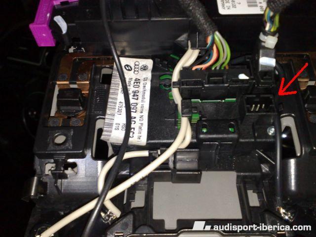

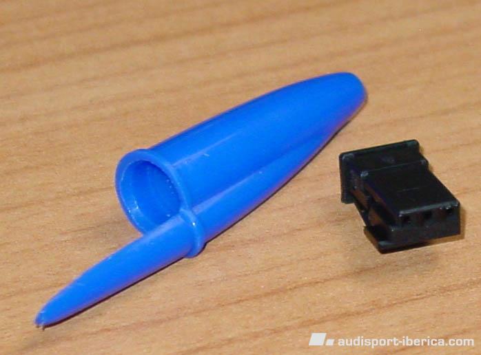

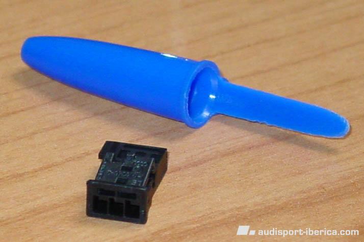

Me he pasado esta tarde por el concesionario, para recoger el conector de 3 pines para el sensor, ref: 1C0973119B (2,67 €, ya les vale), que viene cuando compras el sensor ref 8K0955559 A (actual referencia del sensor de luces y lluvia para el A8 4E). Esta foto es por el lado de los cables: Esta otra por el lado del conector al sensor: En ambos casos la numeración que viene en el conector es de izq a derecha 1, 2 y 3. Recordar que el sensor del A8 es la ref 4E0 955 559 E, y ahora es la 8K0 955 559 A que viene con el conector de 3 pines que he comprado ( el de las fotos). En recambias de esto de que el cable del sensor no valga, para el cable pues no lo entienden. Se ha tirado mas de media hora buscando un cable que valga, y yo diciendole que no es repuesto, pero su tiempo gastaba. Luego se lo he comentado al "asesor comencial", eso dice que son, que vamos a decir, ni put* idea, tampoco tiene que saber, pero bueno. Le he insistido y se lo ha pregunado al chispa, y me dice que tiene que consultarlo con Barcelona, que si tien que mirar los esquemas, que si, c*** le digo es que no lo han hecho nunca. Me dice que pocos sensores se cambian. Lo mejor seria que alguien que tenga un A8 con el sensor de luces y lluvia me haga una foto del conector de la centralita de techo y del conector del sensor. Para el sensor solo hay que quitar el embellecedor del sensor y para la unidad de techo, hay que quitar la tapas de las luces (blancas), desatornillar un tornillo por luz y sacar primero la unidad por la zona del espejo y luego por la zona de atras. Tengo los esquemas del ELSA de como hacerlo, si alguien lo tiene se los paso. CADA VEZ QUEDA MENOS. juan ignacio

Pongo una foto mas clara de como son los conectores: Arriba: el sensor de lluvia, conector hembra de tres pines. Medio: conexion al sensor, NO ENTRA CLARO Abajo: Conexion a la centralita de techo, SI QUE VALE. Luego tendria que comprobar con un tester de los tres pines que usa el cable en la centralita de techo cual es cada uno, esto se podrá hacer con un tester, pero no se como medirlo. juan ignacio

Ya tengo el cable ......... Otro problema, el cable es de unos 56 cm de largo, luego por narices debe de conectarse al conector este que marque al principio del hilo en la centralita del techo. Lo he probado y el conector inferior de la foto si que conecta: El otro conector es de 8, cableados 3 logicamente, pero hay un problema el sensor que yo tengo es el 8K0 955 559 que lleva el conector pequeño de 3 pines, y el que necesita (según el cable es de 8 pines). Averiguando que pasaba, resulta que el sensor que me hace falta es el 8K0 955 559 A, que es la evolucion del sensor 4E0 955 559 de mi coche, que ademas de ser mas grande, tenia el conector de 8 pines. Como la tapa ciega que tengo en el sensor de luces, es como mi sensor, no desisto, y he pedido en el concesionaro el conector de 3 pines que va al sensor, para adaptarlo, ya que este sensor le sufeto con el clip que tengo de la tapa ciega. El problema que se me presenta aqui es el siguiente: El sensor de luces y lluvia, denominado G397, es independiente de la unidad de techo, según los esquemas del ELSA, luego como demonios puedo unir el sensor con un cable de 56 cm a los fusibles, masa y unidad de control???? Si conecto directamente el cable a la unidad de techo, y suponiendo que con la circuiteria todo llege a funcionar, el sensor no tendría fusible. ¿que pasaría? La unidad de techo, J528 (unidad de iluminación), tiene un conector donde puedo poner el cable del sensor (como he dicho antes), pero en el esquema de la unidad de techo pone G399 sensor de iluminación y yo tengo el G397 sensor de luces y lluvia. Lo que voy averiguando es que el A8 del año 2003 no tenia sensor de lluvia, solo sensor de luces, el sensor G399, pero luego paso a G397 por ser de luces y lluvia, que es compatible con mi coche. Necesito saber cuales son los pines del sensor numerados en los esquemas como 1, 2 y 3, ya que en el sensor no viene ningún numero. Entiendo que el 2 que es masa será el sel medio, pero de los dos laterales uno es positivo 9 del borne 30, que lo cojo del fusible SC11 que está libre (pero lo robo la corriente del fusible SC23 que tambien es positivo 9 del borne 30) y el otro es el que va al la centralita al pin 31 del conector C. AYUDA juan ignacio
