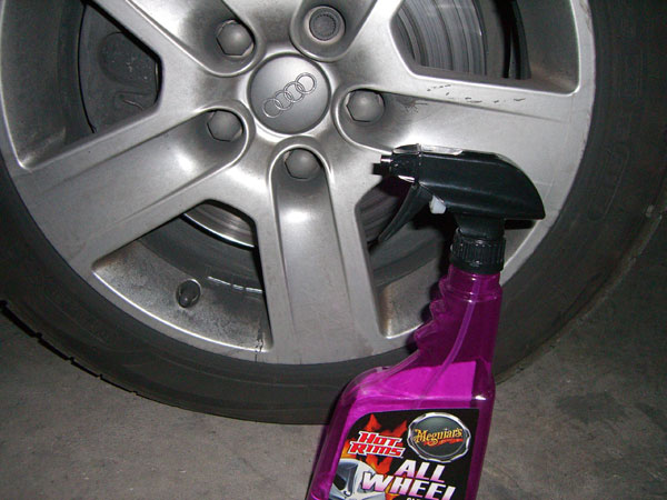

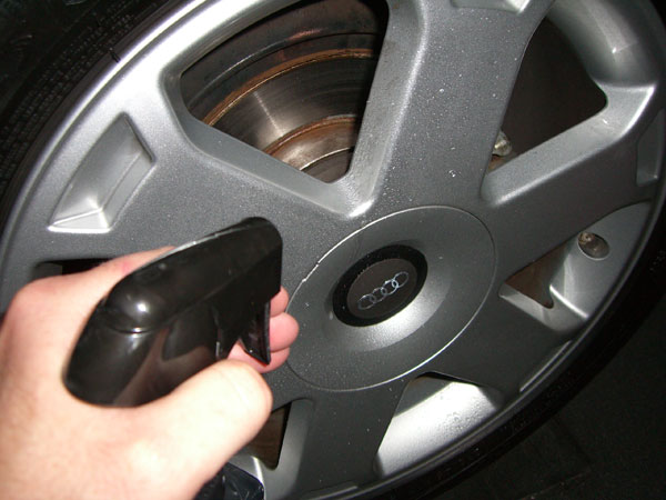

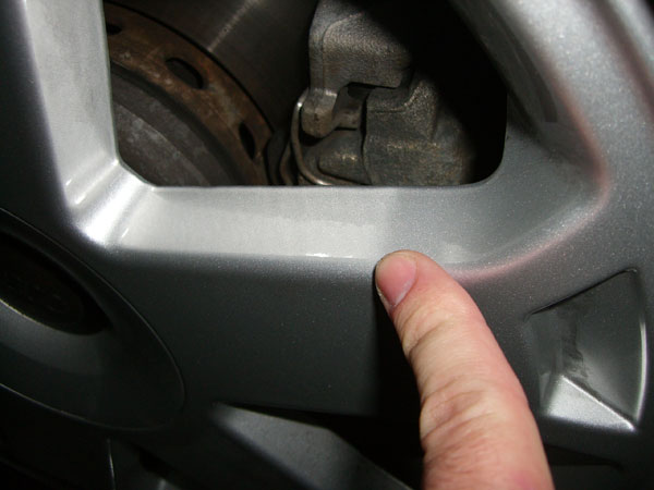

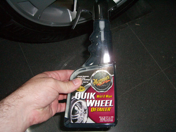

Tambien existe este producto. El quick wheel. A grandes rasgos, es un limpiallantas... en seco, esto es, no hace falta agua para limpiarlas. Se rocia sobre la llanta, se deja actuar, y se pasa un papel o trapo. Su fórmula evita que arañemos, ya que es un producto muy lubricante, a la vez que un potente limpiador. -

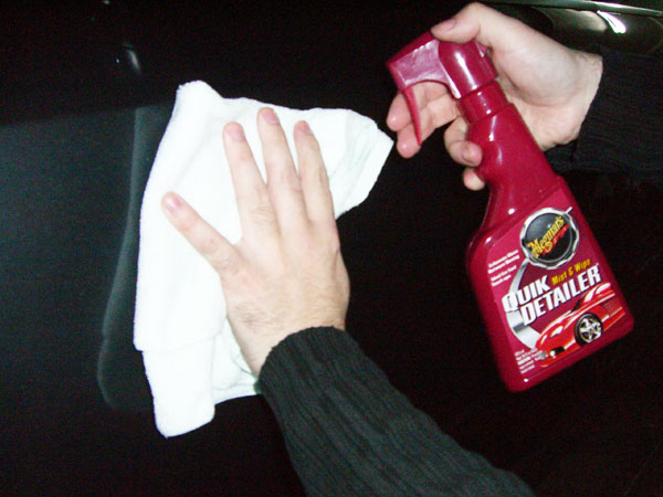

Este producto es como he dicho, lubricante, y es lo que se usa tambien en la clay bar, cuando descontaminamos un coche. -

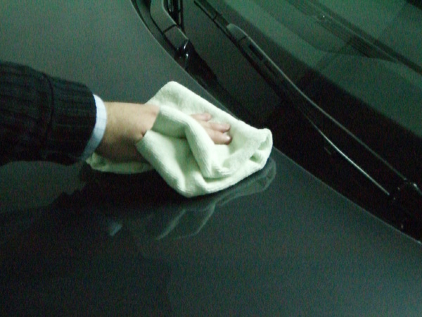

Y listo. Eliminado con total seguridad. Este producto tambien es útil para cuando llevamos el coche lleno de insectos, y el parabrisas necesita ser limpiado... y en la gasolinera donde paramos, no hay nada más que papel. Le aplicamos al cristal, esperamos unos segundos, pasamos el papel... y listo. -

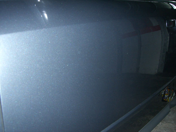

Este producto, nos sirve tambien para cuando hay restos de agua seca tras lavarlo. Lo mismo... nada de limpiacristales o similares. -

Y listo. Eliminada sin ningun riesgo ni esfuerzo. No tratar de hacer esto con limpiadores multiusos ni limpiacristales, y desde luego, nada de papel si no es con este producto, ya que al lubricar, evitamos arañar. -

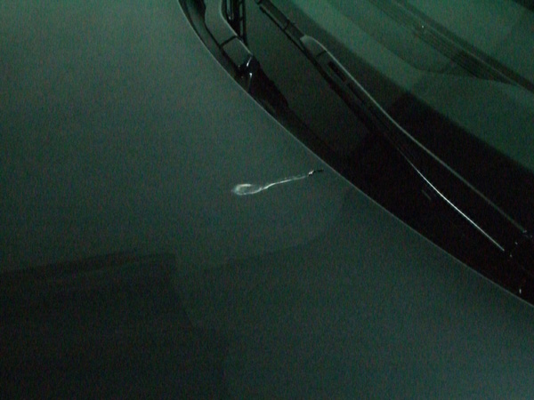

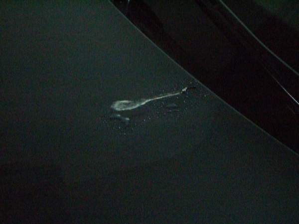

Un ejemplo: Esta cagada... gracias a Dios, el coche estaba encerado, por lo que la cagada no ha quemado el esmalte. -

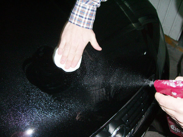

Y una vez encerado el coche, lo primero, podemos estar más tranquilo frente a lo que nos caiga. Y si nos cae algun "premio", existe este producto... el quick detailer exterior. Es un producto limpiador, altamente lubricante, con lo que evitamos arañar al llevarnos el excremento. De hecho, podemos incluso usar papel para eliminar lo que caiga. Nunca usar limpiacristales y similares, ya que contienen alcoholes, agua, etc... y ninguno de esos compuestos lubrica, por lo que rayaremos con toda seguridad. -

Y para eliminar lo que te ha producido la cagada, yo usaria este producto... el paint cleaner, paso 1 de limpieza de pintura. No usaria pulimentos, ya que tu coche, bicapa, el esmalte es muy sensible a las rayaduras, y el pulimento, segurisimo que te lo marcará. Con este, no hay peligro. -

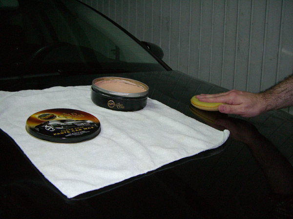

Para evitar el efecto de "quemado" del esmalte en la pintura, lo ideal es llevar el coche con una capa protectora de cera, a ser posible, con carnauba. La carnauba neutraliza los ácidos de las cagadas, restos de insectos, etc... aparte del consabido efecto brillante que da al coche. -
