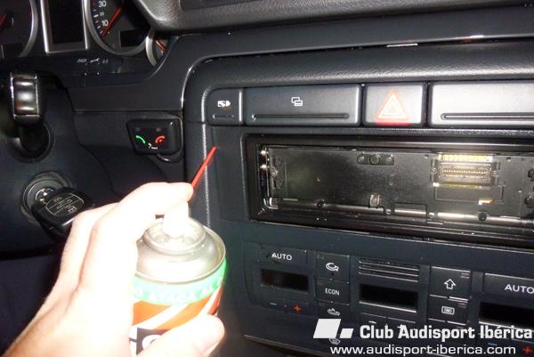

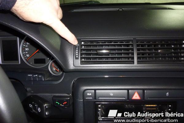

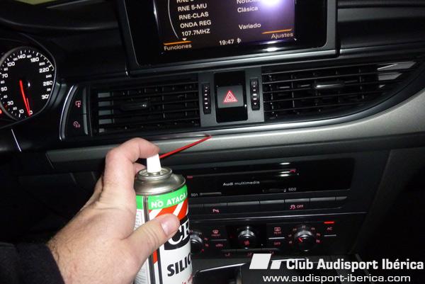

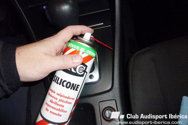

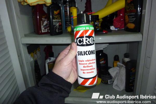

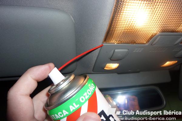

  1. No lo creo. Debes buscar uno que sea líquido (sale un hilillo como de agua), no en gel o spray ( tu producto será en spray, estoy seguro... no es el mismo producto y además, a la distancia de uso, quemarias el salpicadero con el gas propelente de tu producto), y desde luego, que no manche tejidos. CRC por ejemplo, tiene 3 referencias de spray de silicona... pero solo UNA es la correcta. Las otras dos, a pesar de ser silicona, va en spray y tiene una textura distinta para agarrar en metales sin necesidad de penetración... y no hablemos de si manchan o no los tejidos. No te la jueges.

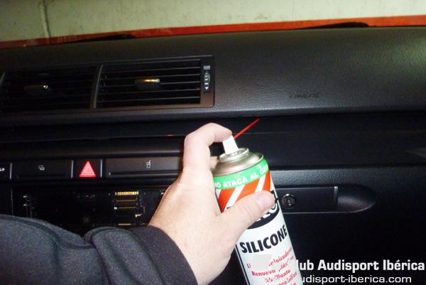

  4. El resultado es espectacular. Tras haber pasado toda una mañana con el spray en la mano y la balleta en la otra, saqué el coche y di una vuelta, incluyendo una visita al campo (prueba de camino con baches B) )... y qué decir... ni de nuevo he conocido el a4 b6 tan silencioso y carente de crak-craks... parecia que el interior era de una sola pieza... ni un ruido... asustaba Y desde luego, esto no es un mal exclusivo de un tipo de coche concreto, ni de coches con años a sus espaldas, sino que incluso mi hiper-megachachi-moderno a6 c7 con apenas unos meses, tambien está aquejado de crak-craks... con solo unos meses

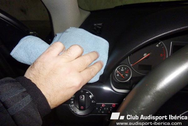

  5. Tened siempre cerca una balleta preparada para retirar el excedente de producto y que no impregne más zona que la deseada. (Cielos, el interruptor de las luces... las uñas de mi señora... )

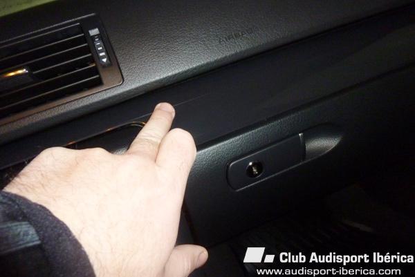

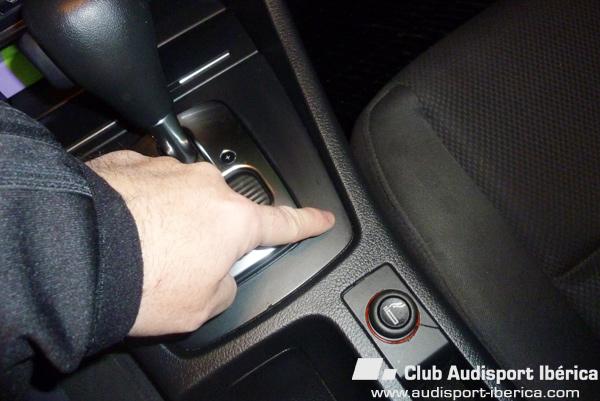

  6. Reposabrazos... por todas las lineas que conforman los límites de sus piezas... una gran fuente de crak-craks.

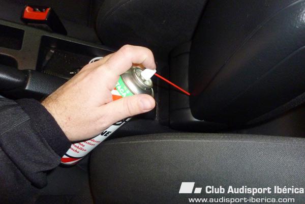

  7. Tambien es válido donde fricciona tejido con plástico, como esta zona del asiento, muy propensa a los crak-crak.
  8. Por todas las zonas donde oimos crujidos... sin escatimar ni miramientos.

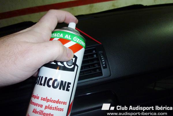

  9. Se aplica en las zonas de roce entre piezas, y además, es recomendable presionar el área, para facilitar su penetración.
  10. El producto mencionado, el "silicone" de CRC (hay muchos más en el mercado, pero este es de los más asequibles y fáciles de encontrar en cualquier ferreteria o tienda de repuestos de automóvil) lleva un tubito como los botes de aceite. El producto sale como un hilillo de agua, no a presión como si fuera aceite 3 en 1, lo que facilita su aplicación.

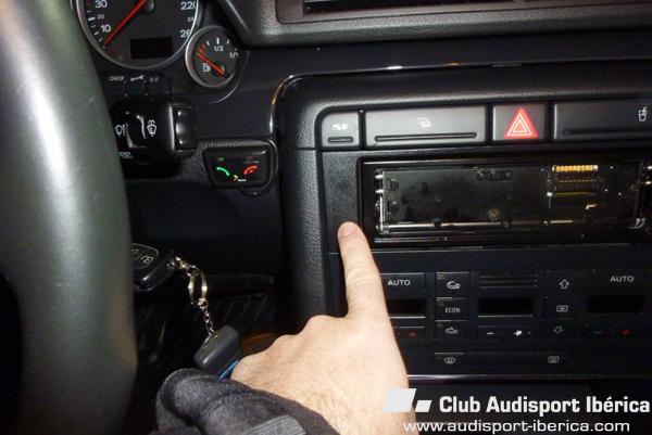

  11. Por todos lados... esto necesita un repaso a fondo.
  12. Muchas de las consultas que me haceis vienen relacionadas con casi el mismo tema... crujidos en el interior del coche allá donde toquemos. El sol, productos de limpieza, nuestra misma respiración, mete suciedad en los intersticios o bien reseca de las distintas piezas que componen el salpicadero, asientos, etc... ¿Cómo eliminar esos crujidos? Con un spray de silicona.
