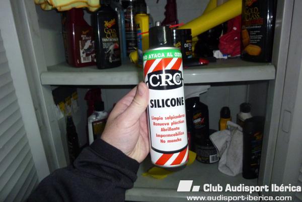

Sorpresa... mi mujer si sabia dónde estaban los catálogos El problema es que lo que aparece como spray de silicona no se parece al bote que yo tengo, aunque tambien puede haber ocurrido que el envase haya cambiado, y yo tenga el frasco anterior al actual. Lo digo por si os presentan el frasco como el mio... o bien, os dicen que ahora es como el de esta imagen... sincéramente, no se si es equivalente al 100% con el que tengo, pero por lo que pone en el catálogo, debe ser este de la foto (no aparece ningun otro con estas características en su catálogo de automoción, distinto al general de CRC donde sí aparecen tres envases distintos con el mismo nombre).
El tema es el siguiente: El bote, no solo no lleva referencia alguna, sino que ni siquiera lleva código de barras. Trataré de localizar el catálogo de automoción, que es donde figura el bote, a ver si ahí viene alguna referencia o algo parecido... pero tengo que encontrar el catálogo, que cuando me vino el distribuidor me los dejó... pero no recuerdo dónde

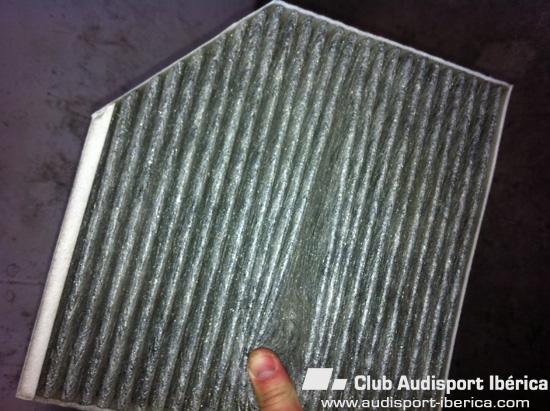

Y aqui está en anterior filtro. Es de carbono (como el nuevo que he metido), y aunque no estaba especialmente sucio, en 6 meses y 7000 kms el sistema olia un poco a "cerrado", el color amarillo que tiene en algunas zonas son restos de humo de chimeneas (vivo en un pueblo), y huele que alimenta a chimenea..., asi que, no lo he dudado, lo he cambiado... y a volver a oler bien dentro del coche. -

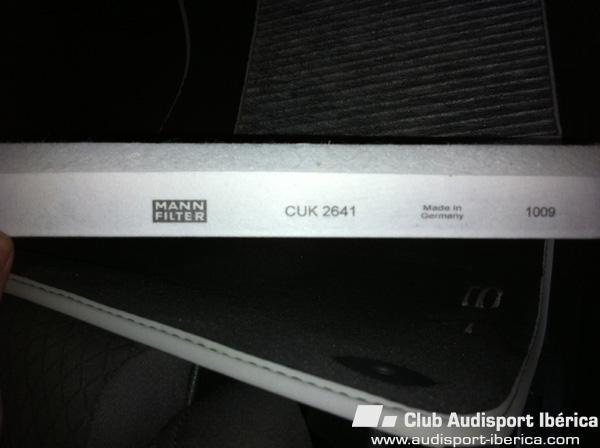

A dia de hoy, el único fabricante que he encontrado fuera de audi es mann, que al sacar el filtro original, he comprobado que tambien está fabricado por ellos, solo que es sensíblemente más barato que comprado en audi... y como veis, no presenta ninguna dificultad cambiar. -

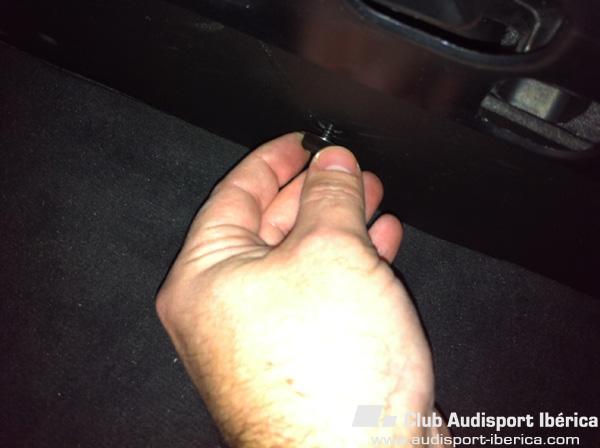

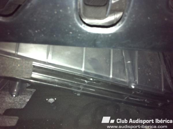

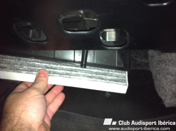

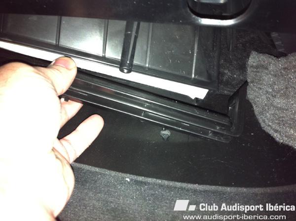

Grata sorpresa... a diferencia del anterior a6, el c6, este a6 c7 tiene un solo filtro de habitáculo, y es treméndamente sencillo cambiarlo. Adios a aquellos dolores de manos y despellejamientos... Va situado debajo de la guantera (no hay que desmontar nada). Se retiran un par de grapas que van a rosca con la mano y se retira el guarnecido de gomaespuma hacia un lado... -
