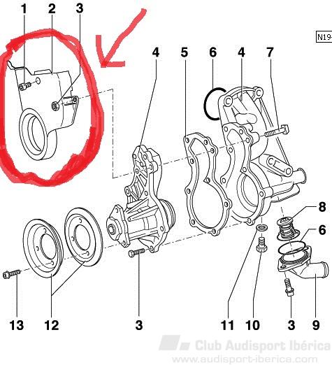

Hola !! Yo llevo instalada la bomba de agua de rs2 en mi 3b , la única cosa que no se puede cerrar es una tapa muy fina porque los agujeros no coinciden ahora no tengo el etka para poner la tapa exacta pero he encontrado una tapa muy parecida en Internet hace lo mismo separa las correas de la bomba lleva 4 tornillos es lo único que no se puede poner todo lo demás coincide perfecto , la correa y todo el kit lo compre de rs2 , pero me parece que la correa es la misma ??? a ver si mañana instalo en mi pc el etka y miro la referencia de la correa y subo una foto de la tapa que no se puede cerrar en un 3b con la bomba del rs2 la correa es acorta o se alarga con los tensores i demás , creo que la diferencia son 2 dientes menos es muy poca diferencia hay margen para tensar la correa mañana instalo mi etka y explico mejor con fotos como se puede poner la bomba de agua del rs2 en un motor 3b un saludo a todos !! pd: adjunto fotografía de la pieza parecida que no se puede volver a poner al instalar una bomba de rs2 en un motor 3b la fotografía no es un motor 3b , es explicativa o orientativa no exacta -

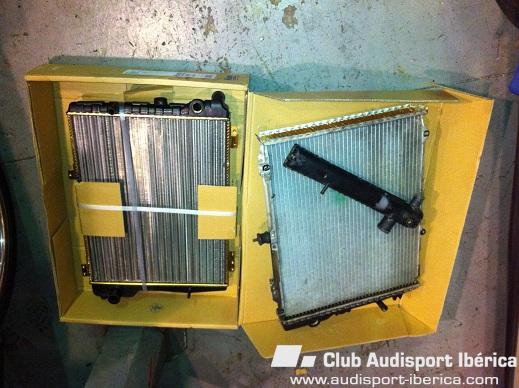

Este Radiador Nuevo tiene los pasos mucho mas grande que el original !! a ver ahora si la bomba de agua del Rs2 tira Presión -

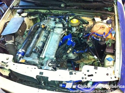

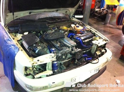

Hola !! después de 2 años el Radiador del Rs2 me ha Quemado la instalación de mi 3b , he tenido que poner todos los cables nuevos desde la centralita asta el Ventilador , también he anulado el " termostato " lo he cortado de forma que siempre esta abierto a cualquier temperatura he cambiado el Radiador por otro con los pasos interiores mas grandes y con todo esto espero tener mucha recirculación de agua Estoy Restaurando la instalación eléctrica cable por cable de todo el sistema Refrigeración y aire acondicionado adjunto alguna Foto !! Un saludo Cordial a todos !! -
CeLrRaC !! Ahora que lo dices ... Es Verdad !! No tengo Fotos de mi S2 con el capot cerrado ....hahahaha .... A ver si Kdamos todos Pronto y vemos el Audi S6 de (tuddyS6) .. Pd : Al final Si pude Instalar el Ventilador 500 kw del Rs2 y funciona muchisimo mejor que el pequeño de 3b Rafa :

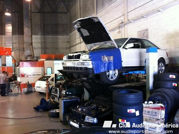

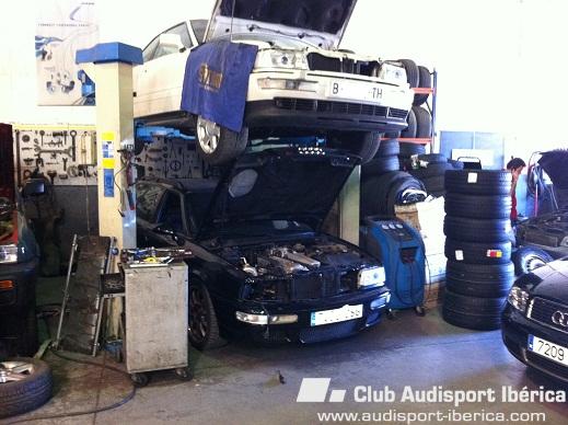

!! Bienvenido !!.. ( tuddyS6 ) Yo Estoy por Plaza España ( Barcelona ) , Me Llamo .( Rafa ) Tengo un Audi S2 3b 1991 Blanco perla , Gracias Por tu Disponibilidad a este Foro de Coches Clásicos !! Haber si hacemos una Kdd , y nos hechamos unas risas .... Asta Pronto Vecino PD: Adjunto foto mes de junio ( Actual ) de mi Audi S2 Blanco ..... Como siempre en ( All Motors ) Cornella y debajo su Hermano Mayor Audi Rs2 Azul de Aman ( A.S.G ) Un Saludo Cordial a todos Los Amigos de este Club !! (Rafa)
