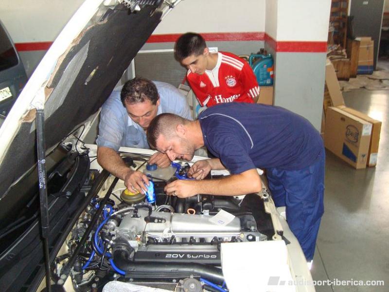

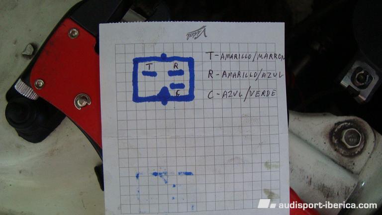

Aqui , Wastegate , Passon , y A.S.G , En El Motor 3b de mi coche Desmontando El sensor de Temperatura Para Copiar La Posición de los ( 4 ) Cables ... A Passon se le a roto el conector Original , y Ya no hay Manera de Poderlo Comprar Ya ( "Conector" esta descatalogado Ya ) hemos Utilizado ( Faston ) con funda para la conexion y Ya Sabemos La Posición de Los ( 4 ) Hilos Bicolor ... jeje ... Somos Los Mejores !!!!! ( Rafa )

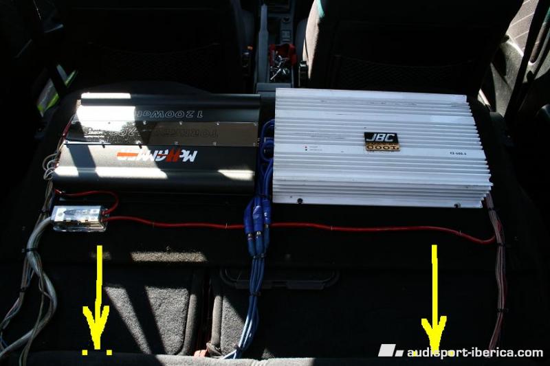

Hola : juanjoCA2 , Adjunto una foto de donde estan los tornillos Métrica ( 13 ) , Para poder Sacar La Moqueta del Maletero y Así Poder sacar La Tapa de Hierro u Después Encontrar el Aro de color Oro , ( Gira a la Izquierda ) Fijate en las flechas de color Amarillo ...... jejeje... No Tengo Ninguna foto Mejor .. Lo Siento , pero es lo que hay Mañana Si encuentro Mas Fotos Te Las Paso .......o Bajo al Parking con la Cámara okey ( Rafa ) -

Hola : juanjoCA2 , Tienes que Sacar La Rueda de recambio , Después tirar los Respaldos de los asientos Traseros hacia Alante Para así encontrar en la rendija (2) Tornillos métrica 13 que sujeta la tela Negra tienes que dejar el Maletero Libre de Moqueta y así poder acceder al aforador , después de quitar toda la Moqueta Negra tienes que quitar (4) tornillos de una chapa = ( Tapa ) , después encontraras un sistema de tuerca que se suelta girando hacia la izquierda es un aro de color Oro tienes que soltarlo con un destornillador y dando unos Pequeño Golpe-citos veras que gira , y así encontraras el aforador , y todo el sistema del deposito , filtro , bomba , bolla de la Reserva etc etc etc ...... es Fácil de desmontar , el aforador va a Rosca y tiene posición okey si puedes haz fotos del brico .. ( Rafa ) -
