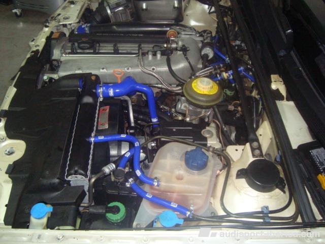

Wastegate , Tu Sabes que he Tenido Problemas De Temperatura Con mi 3b , he Sustituido El Radiador Por Uno Nuevo y Problema Solucionado.... Mi Radiador Lo Lleve a Limpiar donde Me Mandas tes Y me dijeron que Estaba Fatal , he puesto un Radiador ( Nuevo ) mas Todos los Sensores , Bomba Agua Rs2 , Las Correas : ( Todas ) Líquidos Nuevos de los Buenos Orgánicos !! y Ahora Va De Pu... Madre ..... Asta Diría que Demasiado Frió con el sensor de 87 Grados No Llega Nunca ha ( 90 ) Grados , tengo Máximo 88-89 No Sube Nada ni en Ciudad Tampoco Siempre 87 -89 Grados Pd: Gracias : !! Wastegate !! (Rafa) -

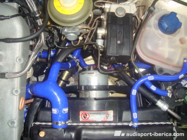

Buenas !! Ya Tengo Instalado el Ventilador " Gordo " 500 kw del modelo Rs2 / Aby .... Se Nota Muchisimo El Cambio de Ventilador 250kw Original 3B Y El del Rs2 /Aby.... Pues Tira el Doble , y se Nota Muchisimo como saca Aire Caliente . Lo Recomiendo 100%100 , Para Los Modelos Con Ventilador Pequeño (Rafa) -

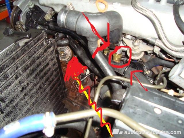

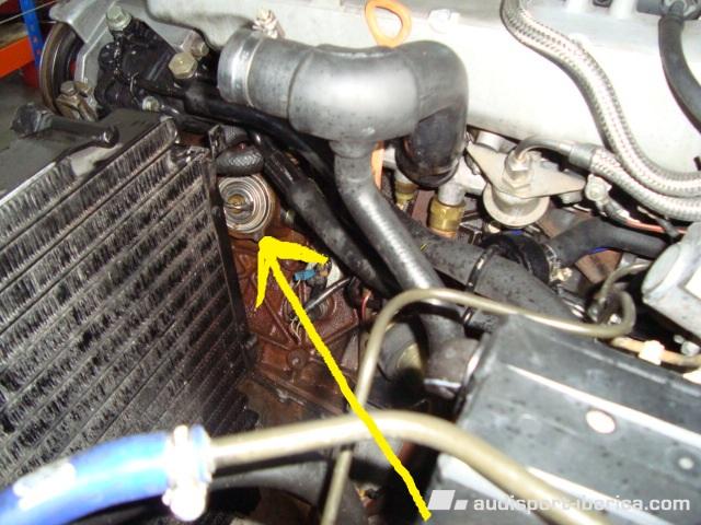

Cochecid !! Bueno cada vez , Estamos mas cerca de dar con tu Problema de Temperatura ..... El Amigo (Passons2) Aby También Utilizo limpiadores de circuito nural y dejo Ciego todos los sensores de su Aby Revisa el Sensor de clavija Color Marrón de 4 hilos , que solo se conecta de tres hilos ( el hilo de color Negro no va conectado ) Este sensor Manda la Lectura De La Temperatura al Reloj del cuadro ( Creo que la Centralita cojeé Parámetros de Lectura de este sensor ) Vamos Limpiarlo no cuesta Mucho y si tienes algún conocido con otro s2 podéis intercambiar piezas y hacer pruebas Asta dar con el Puñetero sensor que no lee Yo Tengo ahora Problemas con la clavija Marrón, Se me a roto por culpa del Calor del Motor y de los 19 años de uso de mi 3b e puesto unos conectores directos al sensor pero no he puesto bien los colores de los cables y los numeros de la clavija y ahora me hace tonterías de temperatura estoy buscando esquemas eléctricos para ver la posición de los colores de los conectores Cochecid !! si desmontas el sensor para limpiarlo y puedes apuntar la posición de los colores de los hilos te estaría muy Agradecido , o si algún Compañero sabe la posición de los colores , gracias por anticipado .. (Rafa)
Cochecid !! Solo se puede Instalar de una forma , de la otra forma no lo podrías cerrar ,te paso una foto dime si lo que as Cambiado es esto ???? (Rafa )

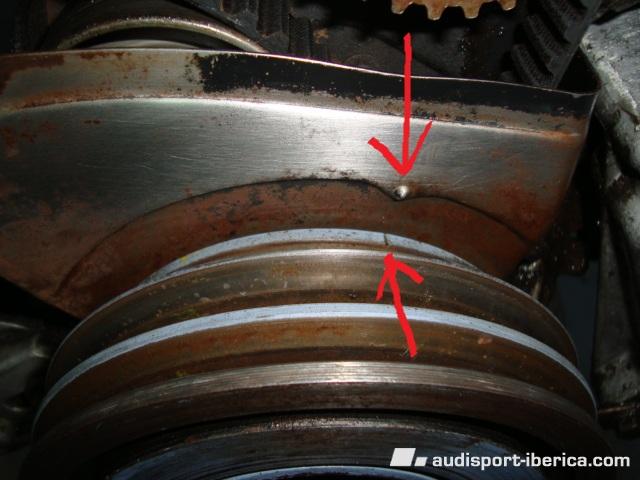

Wastegate !! Gracias por Venir a Ayudarme Con la Distribución !! por cierto Menos mal que has venido porque si me quedo 5 minutos mas yo solo con el motor .... Seguro que Termina en la Basura Mi S2 Bueno Gracias por Ayudarme , y Ya Sabes que Cuando te toque Distribución a Tu aby , Cuenta con Mi Apoyo (Rafa) -

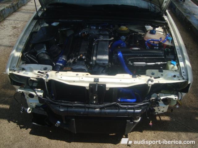

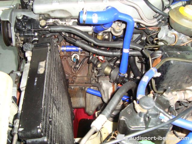

Respuesta : Hola Carlos !! Pues bien la Verdad , Ya que me la estoy Haciendo yo , y aprovecho para cambiar piezas y Limpiar a fondo todo el Motor Me Están Ayudando de cerca pero casi todo el Trabajo lo estoy haciendo yo , estoy cambiando muchas mas piezas , sensores de temperatura ,toricas , gomas ,etc etc un poco de todo asta un cono de aluminio que dice Passons2 Que es conveniente Cambiarlo porque el aluminio se desforma y así poner todo nuevo termostato Radiador de aceite del 3b que es una m**** , tengo uno De Rs2 y estoy mirando de instalarlo pero hay Bastante lió ya que son Diferentes Carlos cuando quieras Te Ayudo al Cambio de correas de tu Aby ... :crying_anim: de verdad es muy Facil , y lo mejor de todo es que ves el estado del motor en directo y aprovechas para apretar Limpiar y sanear todo el motor aparte de pasar un buen rato y tomar unas Cañas ........... pd: En La Foto la pieza que dice PassonS2 que es conveniente Ponerla Nueva , junto con su Torica y sus tornillos Nuevos , (Rafa) -

Buenas Noches Compañeros !! El tema es el siguiente quiero instalar el ventilador del Rs2 (500 kw) a mi S2 3b que lleva el Pequeño ventilador de 250 kw en el Radiador Grande ....??? Es Posible ????? se puede sacar el pequeño y poner el de 500 kw facil ???? hay que Cambiar la Instalación eléctrica o Reforzada ????? alguna idea ???? Otro tema !! quiero poner la bomba de Agua del "Rs2" a mi S2 3b , por ser mas Pequeña y dar mas Presión del caudal de agua , ??? se puede poner con la Correa Original del 3b , o hay que poner la correa del Rs2 de un Diente menos , ??? Gracias a todos por Vuestra ayuda Compañeros !! (Rafa)
