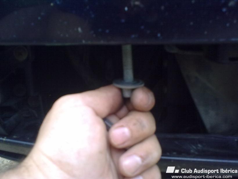

Estan escondidos tras el propio paragolpes, son allen, accedemos a ellos por el hueco que ha quedado al quitar la rejilla: Aqui teneis el tornillo una vez fuera: En el otro lado del paragolpes hay otro exactamente igual, en el hueco dejado al quitar la otra rejilla.
