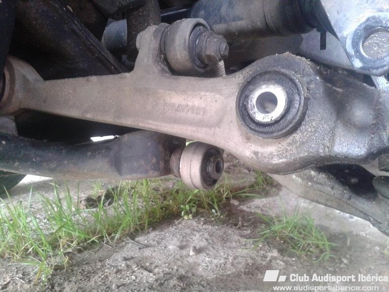

  1. sacamos tambien el tornillo que sujeta la parte inferior del amortiguador al brazo de suspensión y el otro tornillo que une el brazo a la barra estabilizadora, todo esto es para poder bajar el brazo de suspensión lo suficiente como para poder sacar de su sitio el amortiguador

  4. Y aqui vemos el muelle original delantero izquierdo en su sitio, vamos a desmontarlo y a cambiarlo por el nuevo mas corto: comenzamos por desmontar las rótulas, esto ya está en algun que otro brico pero pongo algunas imagenes:
