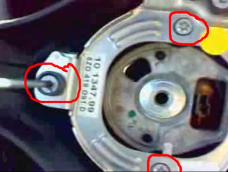

  1. osslo a mi esto me interesa precisamente tenia pensado hacer eso exactamente ya que tengo el mando de la cobra por un lado y la llave por otro asi que me ayudas a hacerlo a mi tambien? puedes poner un BRICO de los pasos a seguir...donde compraste la llave, etc...... Feliz año!
  2. he ido a por la M12 y el de la tienda dice que necesito saber el diametro..... alguien me lo puede decir?
  3. Kantus eres un fenómeno, confirmo que el tornillo trasero del volante es un TORX T30, he comprado un juego de llaves torx y la que corresponde con el tornillo es precisamenta esa.. otra cosa, al quitar la tapa del airbag he visto dos conectores, el del airbag (amarillo) y un faston (claxon), ¿cual es el que hay que desconectar el que va al airbag o al volante?
  4. EFECTIVAMENTE, me refiero a los tornillos traseros del volante (2), TORX30 no?, ya solo me queda hacerme con las herramientas...que debe ser: -destornillador Torx30 - llave M12 alguna mas?
  5. alguien puede confirmar la medida de los tornillos torx del airbag?
  6. en el video que ha puesto Nano Sí quita esos tornillos, lo que pasa es que creo que son otros mas exteriores...
  7. una vez quitada la tapa del airbag nos encontramos con 3 tornillos que hay que quitar. Herramienta? Me referia a estos que supongo tambien hay que quitar, que herramienta se usa?
  8. He estado viendo algunos post por ahi, pero son del A4 y tratan del tema del multifuncion, tempomat, etc... Simplemente me gustaria conocer el metodo a emplear para el "cambio de volante" simple. Es decir 1.quitar airbag + volante 2.montaje de volante + airbag Las dudas que tengo son: - hay que quitar los tornillos de debajo del volante? herramienta? - los tornillos traseros son los que sujetan el airbag. Herramienta? - una vez quitada la tapa del airbag nos encontramos con 3 tornillos que hay que quitar. Herramienta? la llave M12 para el tornillo central. alguna recomendacion especial aparte de desconectar la bateria previamente?

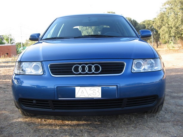

  11. Perfecto Rockboy!! solucionado!!! he quitado el faro con las 4 tuercas y he sacado la bombilla "a peso" luego ha sido coser y cantar poner el faro y la bombilla..
  12. y como es posible que el faro izquierdo sea tan accesible el juego de luces y el derecho sea un autentico martirio? no hay espacio ninguno para sacar el juego de bombillas.

  21. Lo consegui!!!!!!!! y sin tocar nada!!!!! :ranting2: el truco ha sido muy tonto pero efectivo: quitarme el reloj.... jaja..... ahora tengo otro problemilla,.... he notado que el faro derecho da la luz mas blanca que el otro, lo primero que pensé.. que eran las bombillas, pero NO! las intercambié y sigue igual... ¿a que puede ser debido? las faros son Elipsoidales (lupa) ¿puede ser suciedad por el interior del faro? ¿se pueden limpiar? ¿como? help!!!!!
