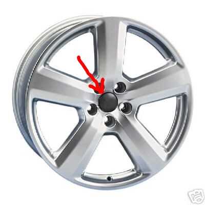

¿Se Puede Quitar la Tapa sin Desmontar la Rueda?
valcax responde a valcax de discusión en Audi A3 8P (2003-2012)
al final he quitado las tapas haciendole un agujerito con taladrador y tirando de este con un gancho. -
Una curiosidad al hilo de la tapa..... esto es de tiquismiquis pero bueno yo lo soy (y seguramente en este foro habrás mas)... hay alguna posicion que sea la correcta de poner la tapa? es decir, el logo audi debe estar en alguna posicion respecto a la valvula? yo la pondria perpendicular a la válvula. En otras marcas esto tiene su "cosa" -
que presion te dice a ti en la tapa del deposito?
y algun ingenio no se puede hacer? joer es que quitar las 4 ruedas para quitar la tapita pues..... -
Me ayudais a encontrar unas llantitas 17" para mi A3?
valcax responde a valcax de discusión en Audi A3 8L (1996-2003)
Ya he estado en la Audi y me he traido los taponcitos, valen 0,30 cada uno. El del antirrobo es redondo. Ademas he comprado el tapabujes original Audi para quitarle el de réplica que aunque está bien hecho se nota cuál es el original, sobre todo por el brillo de los aros. Ahora el problema es quitar el tapabujes sin quitar la rueda y sin dañar nada. -
entonces hay que quitar la llanta por narices??
