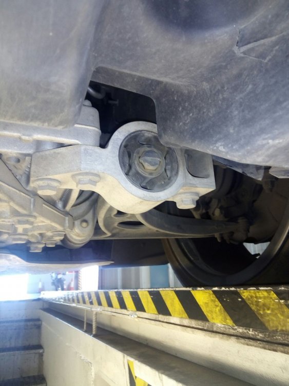

  10. Buenas a todos. Pase el otro día la itv, de mi a3 sp 8p bkd del 2007 y el operario que me la paso, me comento que tenía la goma del trapecio un poco desgastada, me lo enseño y así era. adjunto foto. El problema es que me tiembla un poco la dirección entre 115km/h y 120km/h y aunque mi mujer dice que ella no lo nota yo si, y me gustaría arreglarlo; las ruedas las he equilibrado varias veces, pero siguen igual, las envié a Portugal por que tenían muchos rasponazos y después de equilibrar otra vez sigue igual, cada 5000km intercambio delanteras por traseras y sigue igual, 225/40/18 es la medida del neumático, que ademas se esta desgastando bien y le quedara un 30% de uso aun. Pueden ser varios los motivos: -No encuentro en los 4 talleres o más que he llevado el coche, un profesional de verdad, que sepa equilibrar unas ruedas en mi zona, Burgos, Vitoria, Logroño. -La goma del trapecio provoca estas vibraciones. -La suspensión tiene 240mil km y es necesario sustituirla. (en proceso, para antes de finales de año) -Un conjunto de todas las anteriores. ¿Alguien puede decirme a que puede ser debido o arrojar un poco de luz? Se me ha ocurrido que alguien que pueda, me deje unas ruedas que sepa de antemano que no vibran durante 10km a lo sumo, y salir de dudas, pero entiendo la dificultad. Si al poner las llantas prestadas sigue vibrando, esta claro que es el trapecio o la suspensión, sino mis ruedas, aunque no creo que sean , ya que las mande a portugal y me las dejaron nuevas. Gracias por la ayuda de antemano.
