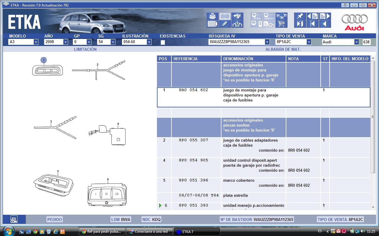

Ref para pedir pulsador completo mando garaje integrado coche
CHISKO responde a kike77 de discusión en Audi A3 8P (2003-2012)
http://carstyle4you.com/product_info.php?cPath=15_18_31_42&products_id=110&language=en Está en inglés, puedes coger el botón para la posición que quieras. -
Esta es la página: http://carstyle4you.com/product_info.php?cPath=15_18_31_42&products_id=110&language=en Tendrías que coger en el desplegable que hay al final de la página, led rojo, la posición en la que lo vas a poner, y finalmente Pushbutton que es pulsador. El enlace es para botones del restyling. También hay para el Pre Restyling. Sale por 40 eur mas envío. Después tienes la opción de comprar un botón de sensor de presión de neumáticos en el conce y utilizarlo para el mando de garaje, te sale un poco mas barato. Y finalmente, si ya tuvieses el botón de presión de neumáticos instalado, puedes directamente acoplar el mando del garaje a ese botón, utilizándole para ambas cosas(pulsándolo abres la puerta del garaje, y dejándolo apretado 5-10 seg memorizas la presión de neumáticos) Esto te saldría gratis lógicamente. Así lo tengo yo. -
Cerezu, eso precisamente es lo que le estaba diciendo yo... Le he puesto lo de los precios que valdría hacerlo como el original para que de cuenta -
Se me olvidaba, también necesitas cambiar el parasol delantero donde va alojado el homelink que vale unos 150 eur. -
Te comento lo que hice yo con el mando de garaje por si te animas, ya que es muy fácil. Además el homelink no funciona con multitud de puertas de garaje. 1.- Quité la carcasa del mando del garaje. 2.- Estañé dos cables al positivo y negativo del mando donde va la pila. 3.- Estañé otros dos cables al pulsador de abrir la puerta de garaje. 4.- Volví a montar la carcasa del mando, haciendo una muesca a la carcasa para sacar los cables. 5.- Mi coche tiene control de presión de neumáticos, por lo que se me ocurrió utilizar ese botón para ambas cosas. El pulsador del sensor de neumáticos tan solo se utiliza para memorizar la presión de los mismos dejándolo apretado 5-10 segundos. Conecté los cables del pulsador del mando a este boton, y ahora si le apreto abro la puerta del garaje, y si le aprieto 5-10 segundos se memoriza la presión. 6.- Los cables de la alimentación los conecte a positivo (fusibles) y masa, si no quieres puedes dejar la pila. 7.- El mando está detras del botón de resión de neumaticos, detrás del warning de las luces de emergencia. 8.- Funcionando. Aqui tienes un brico de Rlaurent: http://www.audisport-iberica.com/foro/index.php?showtopic=219712 Yo hice eso mismo, pero en vez de comprar un botón nuevo, utilice el del sensor de neumaticos que ya tenia, utilzando ese boton ahora para ambas cosas. Además aproveche para alimentar el mando con el coche, ya que va a 12v. Te puedo decir que abro la puerta desde mucho más lejos que antes de hacerlo. Supongo que sea por la alimentación. -
