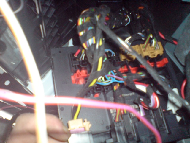

conexiones localizada gracias vhma. Os transcribo lo que me ha dicho: "Tienes que buscar la unidad de control para la red de abordo, esta está a la izquierda de la columna de direeción, es negra y tiene varios conectores, negros y marrones y van marcados con una letra A,B,C... Los cables de los obturadores de los faros,(para la luz larga) que son los que salen del pin 11 de cada faro van conectados de la siguiente manera: Faro izquierdo Conector marrón que va marcado con la letra D en el pin 6, el del faro derecho va en el conector negro Letra A pin 5. Los otros dos cables son los de la luz diurna, el del faro izquierdo van en el conector D marron en el pin 3 y el del faro derecho en el conector A negro en el pin 3.pero estos pines están ocupados por los cables que le dan corriente a luz larga halógena que llevabas anteriormente. aunque los conectes en su sitio no vas tener luz diurna, aparte de codificar la unidad, que no todas se pueden, tiene que hacer una modificación en la cbleria del mando de luces, y cambiar el reostado de la regulación de altura de luces por el interruptor del DRL(luz diurna).pero que no te garantizo que funcione por que hay unidades que no admiten activar esa función.si tienes alguna duda pregunta. Un saludo." en las fotos que puse podeis ver los conectores. El fallo estaba en que no son de 32 ni 23 polos como en el a4. Muchas gracias vmha

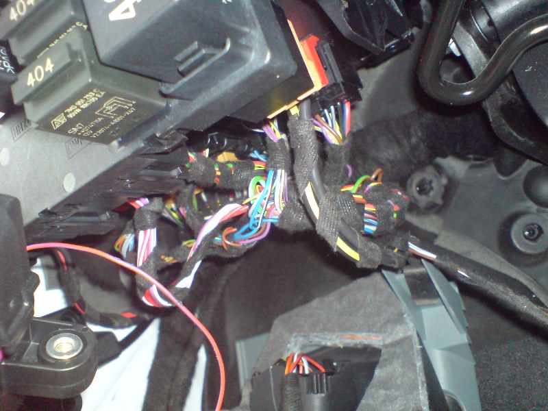

gracias lalo, pero no veo nada en la foto que me has puesto. una pregunta, el conector está en la centralita de abordo, mas o menos encima del reposapies junto a la caja de los fusibles, no? yo he desmontado todos y no hay ninguno de esas caracteristicas, todos son de mas o menos 10 pines, esten todos ocupados o no. si puedes poner la foto mas grande te lo agradeceria. de todas formas muchas gracias, de momento eres el unico que se esta molestando. No estara el conector justo encima de lo que cubre el volante por debajo no?

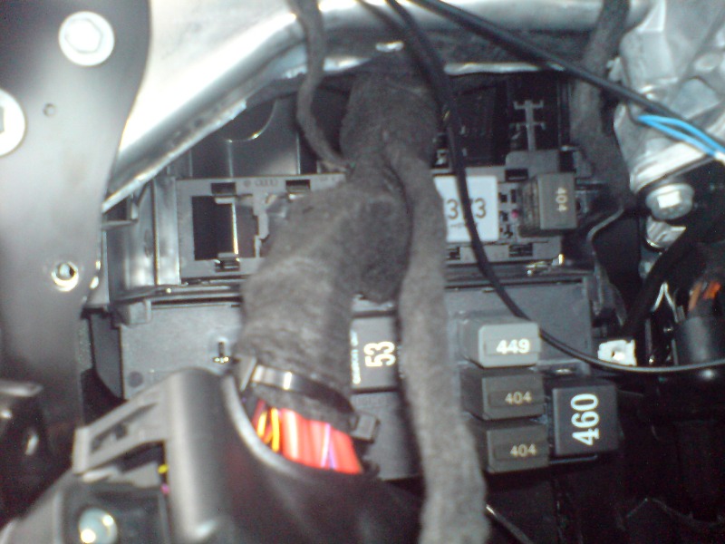

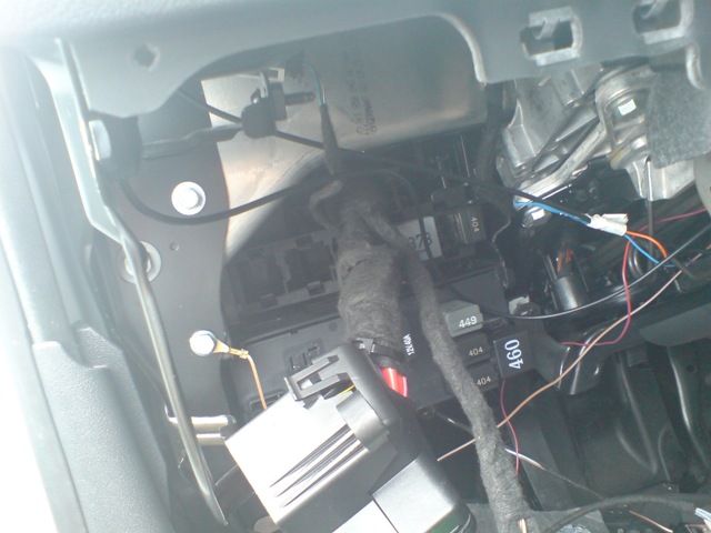

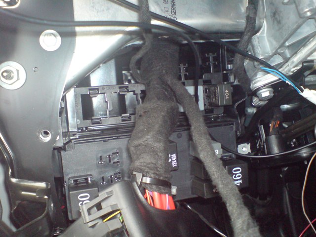

hola compañeros, a ver si alguno puede echarme un cable y nunka mejor dicho. resulta que me estoy volviendo loco con las conexiones de los focos bixenon del a3. se que hay que pasar 4 cables al interior del coche (ya los tengo pasados) y estos hay que conectarlos a dos conectores ( de 23 y de 32 polos). pues resulta que no hay forma de encontrar esos malditos conectores. haber si alguno me puede ayudar, esto es un infierno. me he pasado 6 horas seguidas mirando y mirando, desmontando conectores y ninguno coincide. os dejo unas fotos a ver si le identificais vosotros
